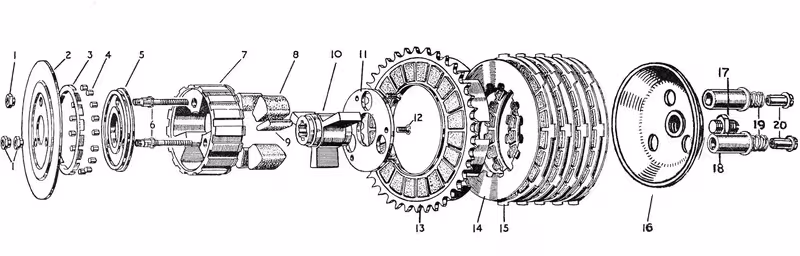

Mon embrayage et ma boîte ont l'air de fortement ressembler à ça :
Donc si je comprend bien, le mainshaft c'est le n°23 qui traverse le dispositif jusqu'au n°10 et pour lequel on peut accéder en déposant le plateau n°16.
Et pour régler le serrage on enlève quelques disques pour permettre le blocage de la noix. L'écrou et sa rondelle sont les n°1 & 2
J'ai bon ?
