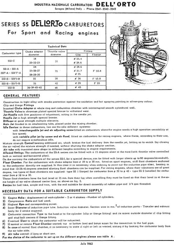

Re: Carbu Dellorto SS1
Damned, je suis refait ...
Le père Loulou avait vu juste, ça me file des gerçures, mais c'est un fait !
Il semble bien que ce soit un volet d'air qui est normalement ouvert la plupart du temps, mais qu'on ajuste pour enrichir en fonction des circonstances.
Si j'ai bien pigé l'anglais ci dessous un poil illisibeule.
]Extrait du catalogue Dell'orto 1951
[attachment=0]DELL'ORTO 1951_page_020.jpg[/attachment

Merci beaucoup. Plein d'infos utiles
J'ai aussi la version italienne de 1950
C'est carbus ont bien un système de ralenti classique, c'est indiqué dans les documentations, maintenant son utilisation sur un moteur un peu gonflé est toujours un problème, peu importe la marque du carbu.
Et je lis sur la notice mise en ligne que comme sur les GP, il y a deux possibilités de circuit de ralenti, sur l'un on joue sur l'air, sur l'autre sur l'essence . Si tu as le modèle à gicleur d'essence variable ta vis de richesse est très fine et pointue .
