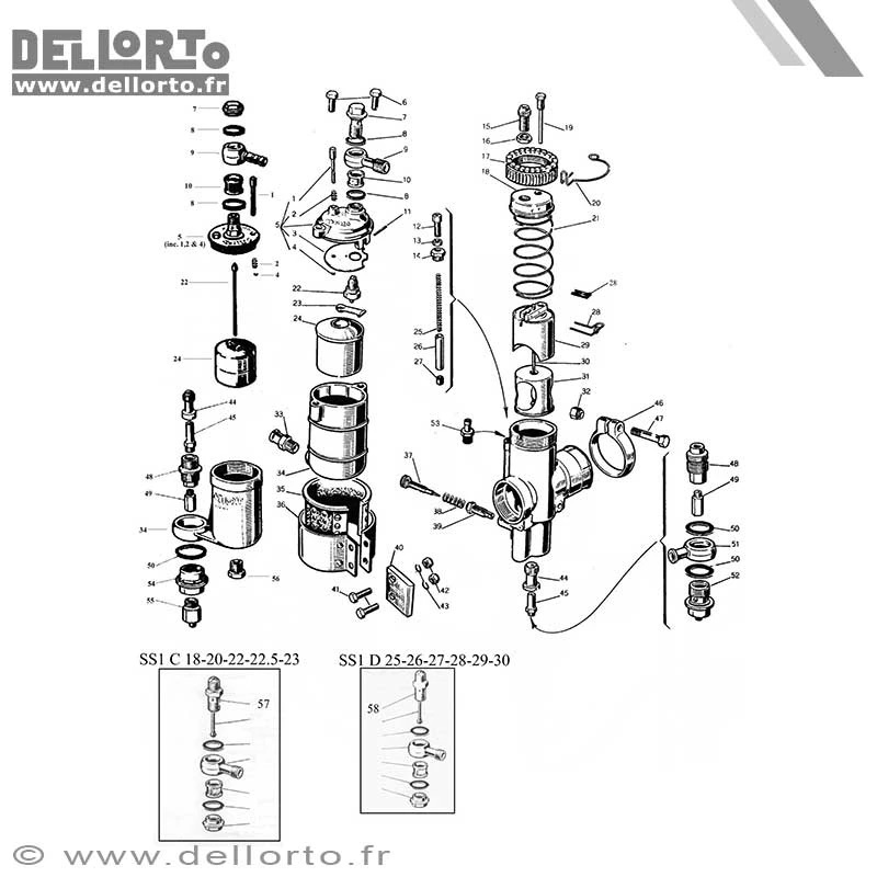

Sur le site Dell'Orto.
Ils disent :
Que ces carbus (les SS1 - SS2) ne sont plus fabriqués, qu'il n'y en plus en stock et qu'il n'y a plus de pièces disponibles.
Que les sections disponibles allaient de 16 à 30.
Il y avait aussi cette image sur leur site (si ça peut t'aider) :
Je sais ce que je ferais : les changer pour du carbu dans la même section que tes SS1 mais en Dell'Orto moderne, Amal, Wassell (le choix est vaste). Pour être sûr de trouver de la pièce.... surtout sur une Egli Vincent.

On voit bien l'enrichisseur sur le dessin d'Elmo, pièces 25, 26 et 27, et ça fonctionne apparemment comme les starters des MK2 ou Dell'Orto
modernes. Donc vu l'âge des objets, bien regarder l'état du caoutchouc du siège qui est constamment comprimé par le ressort.
Et puis voir MP
