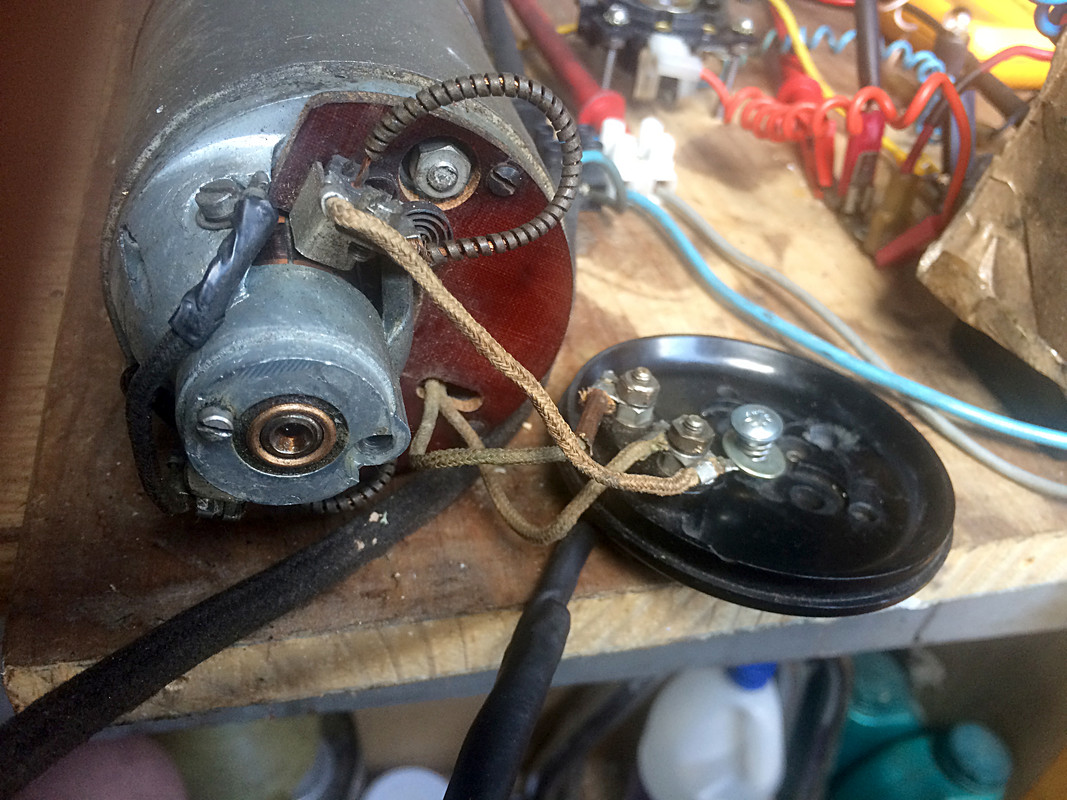

Je crois que ce regulateur est HS car brancher en direct sur la batterie j'ai 6V sur les fils allant au bornes F et D....c'est certainement de ma faute car je n'avais pas modifié le cablage interne de la dynamo....

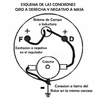

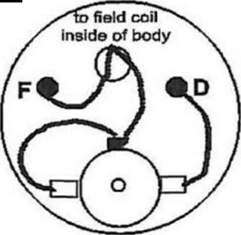

Bien, j'ai vu que le regulateur c'est pour negatif a la masse et pourtant on devra modifier le cablage de la dynamo pareil a ce que j'ai fait pour monter sur la mienne un regulateur electromagnetique Bosch.
Le schema de la conexion original des modeles de dynamo pour les modeles de motos apres guerre ou a partir de 1956 (ou 1950, ça depend du fabriquant), c'est pour le positif a la masse et un régulateur Lucas ou control box MCR, et c'est:
Mais sur les motos d'avant 1950, et surtout les avant guerre, se monte le negatif a la masse. Sur ma moto la dynamo tourne a droite et pourtant la connexion de la dynamo qui tourne a droite avec un regulateur qu'excite par le negatif a la bobine de champ c'est:
qu'en reel c'est ça:
En cas de tourner ta dynamo de l'autre main (a gauche), ou que le regulateur excite a la bobine de champ par le positif il faudra echanger les branchements des charbons du rotor a la masse ou de la bobine de champ.

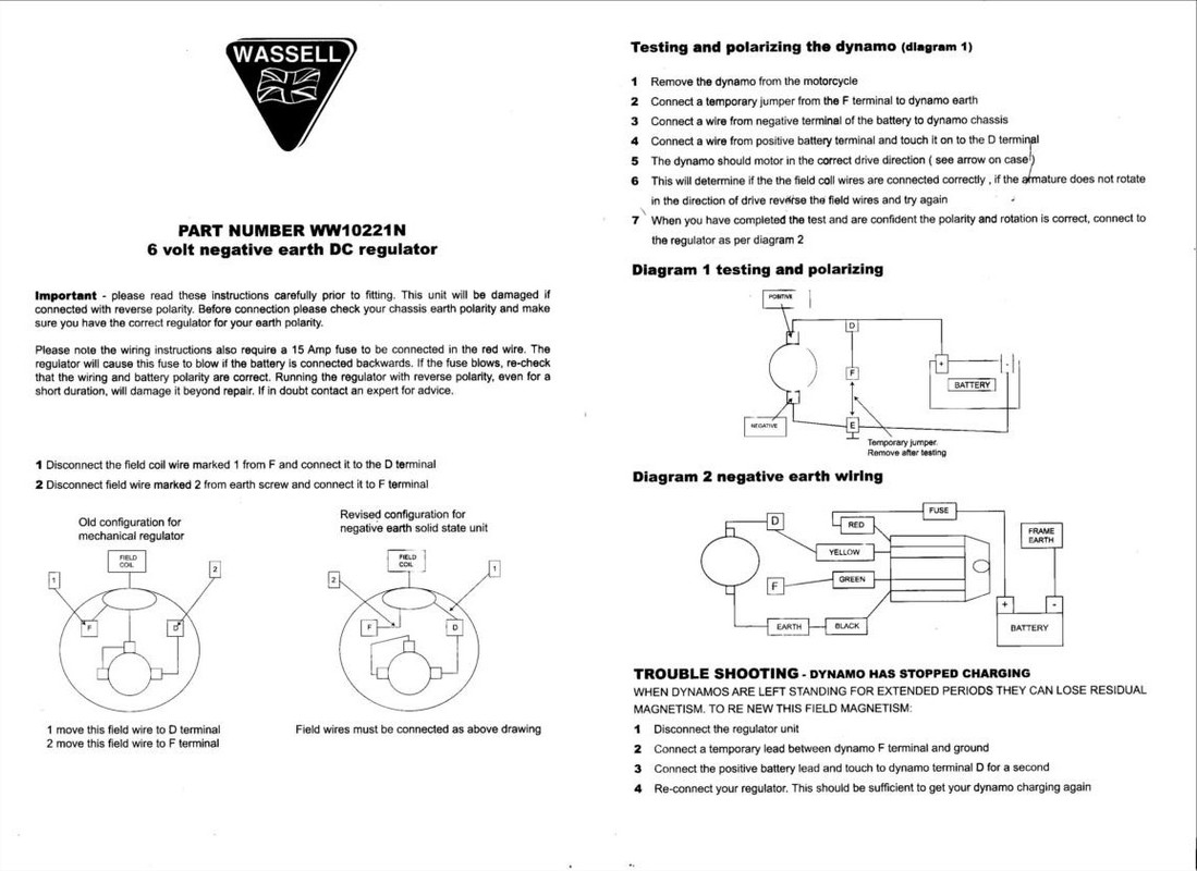

En tout cas, les instructions de ton regulateur ont un schema semblable:

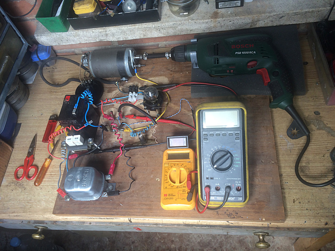

J'ai fait plusieurs videos du test et des réglages, mais je n'ai pas une compte a youtube ni dans aucun réseau social..., je suis de la vielle ecole.

Et bon, c'est bien tester tout avant du montage, mais si j'avais monte ce petit banc c’était parce que j'avais envies de tester tout calme dans un endroit bien éclaire et commode ou surveiller l'adaptation de la dynamo a ma moto et au régulateur Bosch avec l'inversion de tout: les branchements, le sens de rotation, la polarité et la sorte d'excitation de la bobine de champ pour adapter le câblage a une décharge du positif a la masse négative par battement du relais du régulateur sur une résistance, en fois de l'excitation originale par battement directe du relais sur le pole négatif de la bobine de champ avec un branchement fixe a la masse positive de l'autre bout.
Tout ce fait inutile mon banc pour faire un tutoriel donc j'ai modifie tout et plus que d'aide surement ne servira que pour tromper a tous.
