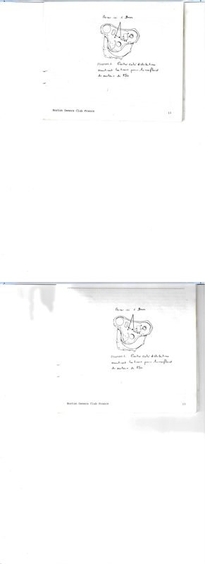

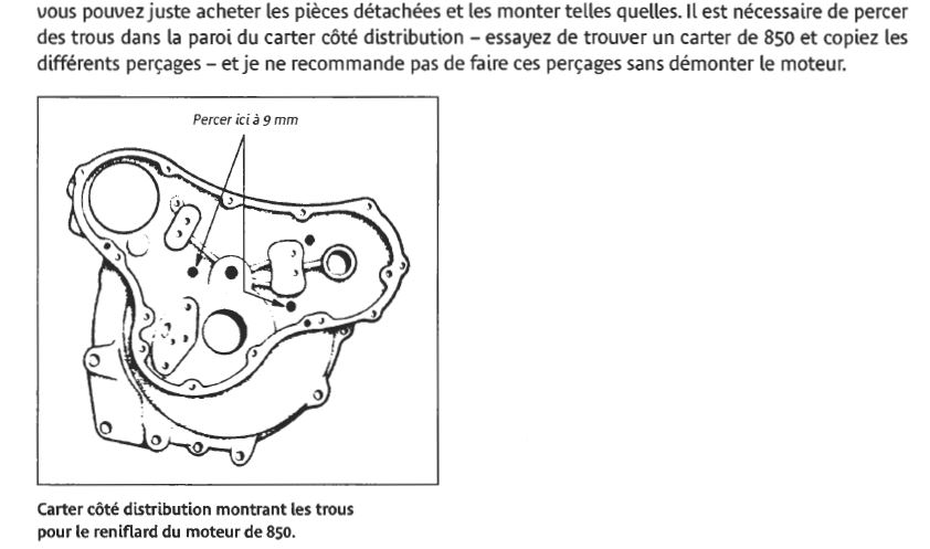

Oui Pachi ce qu'a fait Martin c'est comme cela d'origine sur les 850 MK3 .
Si il n'y a pas les 2 trous de percer (comme sur le dessin que j'ai mis,Commando service notes) dans le carter droit cela ne sert pas à grand chose de percer à l'intérieur haut du carter de distribution pour mettre un reniflard. 8)

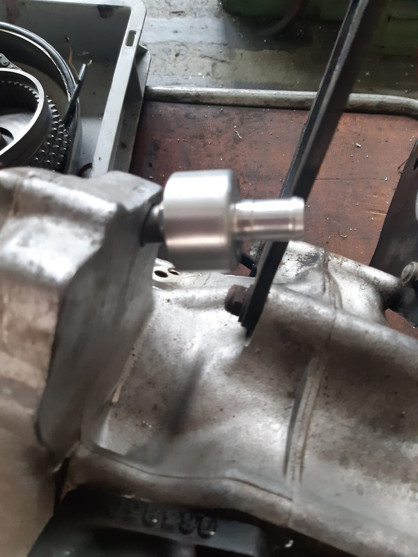

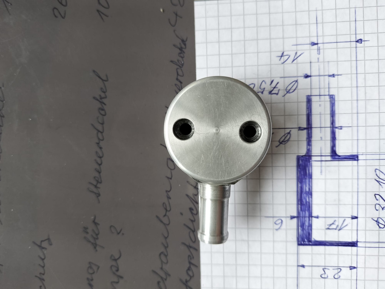

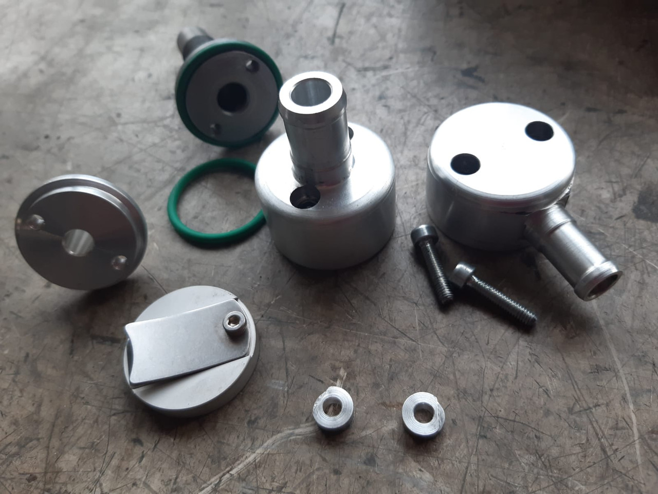

Je sais que Martin partage ses connaissences, pourtant je vais partager avec vous la reed valve de BMW que s'adapte tres bien a la paroi du vestige de l'ancienne magneto du carter de distribution des Commando. Mais j'insiste avec plus vehemence qu'avant de la confirmation de Francis V, sur qu'une reed valve ne sert a rien si avant ne s'a pas perce les deux trous sur les modeles 850 MK 1 et 2, et seulement elle en est utile sur les 850 MK 3, et n'osez pas d'avoir de même l'idee de percer les deux trous sans démonter avant le carter moteur.
Cette reed valve peut se monter, bien avec un tuyau d'entree tel comme se monte sur les BMW Boxer, ou plus mieux sur les Commando l'adapter pour en etre fixe moyennant deux vis plus longs suir le carter, avant il faut faire un orifice central sur le paroi dont diametre devra respecter les pieces achetes donc il y a un kit avec une base plat et un autre avec un teton pour brancher un tuyau, les deux servent si de chaque cote du trou central percé avant, en diagonal se percent deux trous pour viser les vis d’assemblage de son corps (demontable), que devront se fileter d'accord au filet des deux vis, et faire un joint pour le placer entre le paroi du carter el la base, plat, de la reed valve de BMW (tant si la base est completement plat ou elle a un teton-banjo central).
Je trouve tres esthetique et pratique pour se placer au regard et très accesible ce sorte de reed valve sur les modeles 850 MK3 ou les 850 precedentes dont carter de distribution a ete perce avec les deux trous de 9mm de respiration du carter moteur.
Pour les 750 MK IV et V, en vue des modification du carter moteur pour placer en bas le reniflard je prefere la reed valve de Yam connecte a la sortie du gros tuyau du renflard et la placer juste sous la selle de l'autre cote du reservoir d'huile d'accord a la poutre centrale et lancer a sa sortie un tuyau moins gros vers l'entree du renflard de le reservoir d'huile.
Et pour les modeles precedentes de 750..., je prefere ne me casser pas la tete avec eux parce que je n'ai pas ce probleme et je ne connais pas en profondeur ces modeles malgree que j'ai demonte une 750 MK I avec son clapet tournante avec ressort au bout de l'arbre a cames (je m'ai fait un porte-clefs avec les pieces du clapet et Martin m'a commente que les pieces comme ça sont plus utiles que sur la moto), mais bon, peut etre si on perce les deux trous de respiration en profitant qu'on a du ouvrir le carter moteur, la reed valve de BMW peut servir pareil que sur les 850.
