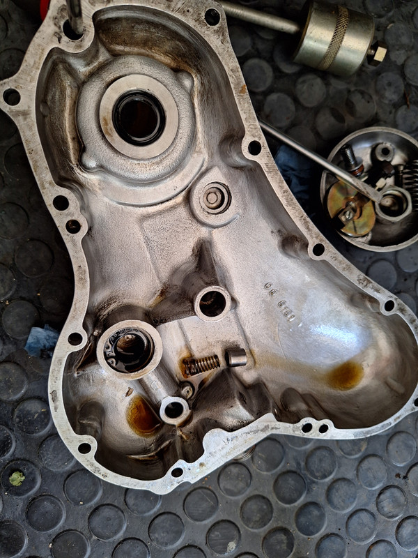

De retour de vacances j ai démonté le carter et je confirme que je n ai pas de pastille derrière le ressort du clapet de decharge. Je n en ai jamais eu d'ailleurs (20 000km avec l ancien moteur qui était rincé).
La quantité d huile juste après roulage dans le bas moteur est raisonnable: 25cl tout au plus.
La compression des 2 cylindres est très bonne, mais je pense que ma pression d huile est un peu élevée, pour preuve les fuites d huiles au niveau des banjos de montée d huile, au niveau de la culasse, qui suintent de façon iremediable malgré les essais de rondelles alu, cuivres etc... :cry:
Alors que le retour d huile au reservoir semble normal (au ralentit), j ai du mal à comprendre pourquoi une surpression d huile ? :roll:
Dernière modification par Baron rouge le 01 mai 2025, 19:46, modifié 1 fois.

Je ferais bien un essai avec une pastille (https://andover-norton.co.uk/en/shop-de ... e-nm15404-) sur le part-list d'ANDOVER NORTON il y en a 2 pour la 850 MK3 comme sur toutes les autres versions d'ailleurs.
Tu as peut-être trop de pression d'huile,as-tu contrôler lors de la reconstruction avec un mano ? 8)

Merci Francis, tu me fais penser que j ai un mano de pression à connecter sur le banjo ! :idea:
Je vais commander des pastilles tu as raison :!:
La rénovation de la pompe à huile à peut être augmentée le débit d huile au dela de mes attentes.
Je m aperçois également que l autre valve de pression ne dispose pas de pastille non plus :shock:

L'autre valve de pression ? Celle sur la pompe à huile avec son joint ? Si oui il n'y en a pas là. 8)
