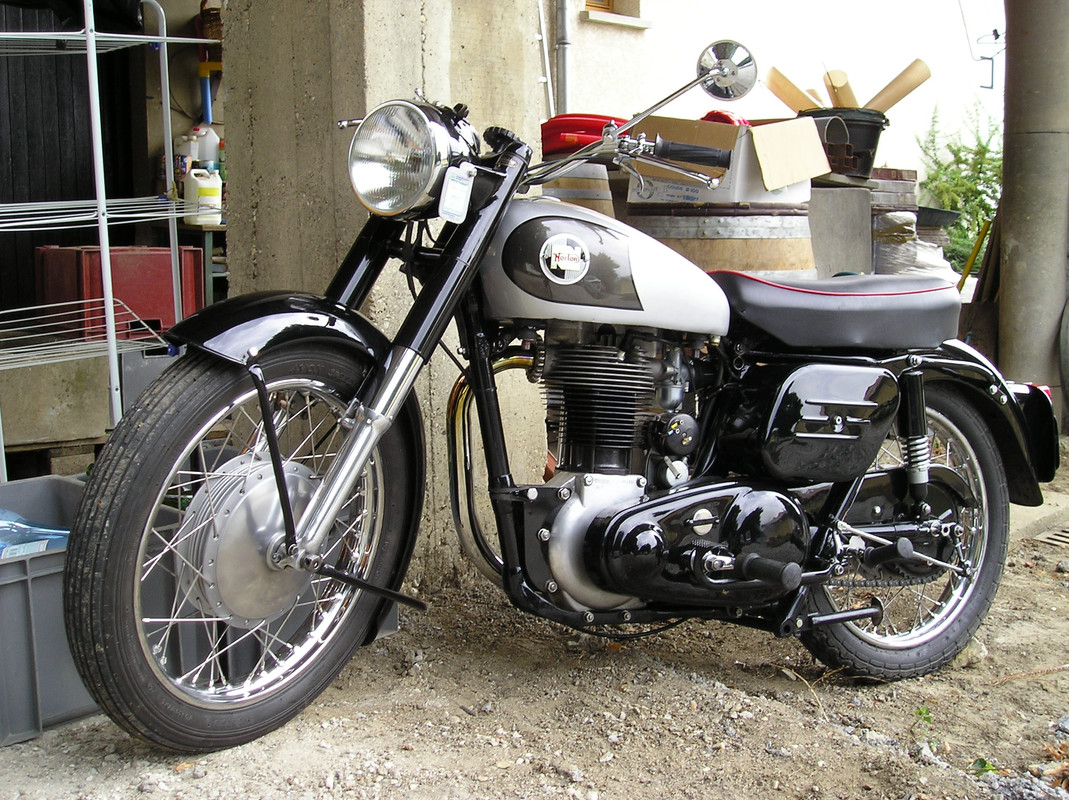

tigerTR7 a écrit : 28 juin 2025, 14:09
jean-luc a écrit : 28 juin 2025, 13:59
Thénor12 a écrit : 28 juin 2025, 10:36 ...oh, le beau feu rouge...oh la belle table Matthys...oh, le beau kick repliable!
Et l'accessoire jumelé au robinet "quart de tour" de fermeture du circuit d'huile, kézaco?
TO
Robinet quart de tour associé à un interrupteur qui coupe l'allumage lorsque fermé le robinet est.
Modèle 19S 1955.
Si seulement je trouvais la vraie selle biplace de l'année, pas une refabrication moderne...
Salut !
Tu aurais les références de ce robinet avec coupe contact associé ? J en cherche un, merci !
Bonjour, presque "frais"?
...aperçu sur ta 19S 600 mono longue course à frein avant "latéral" de 8inches...

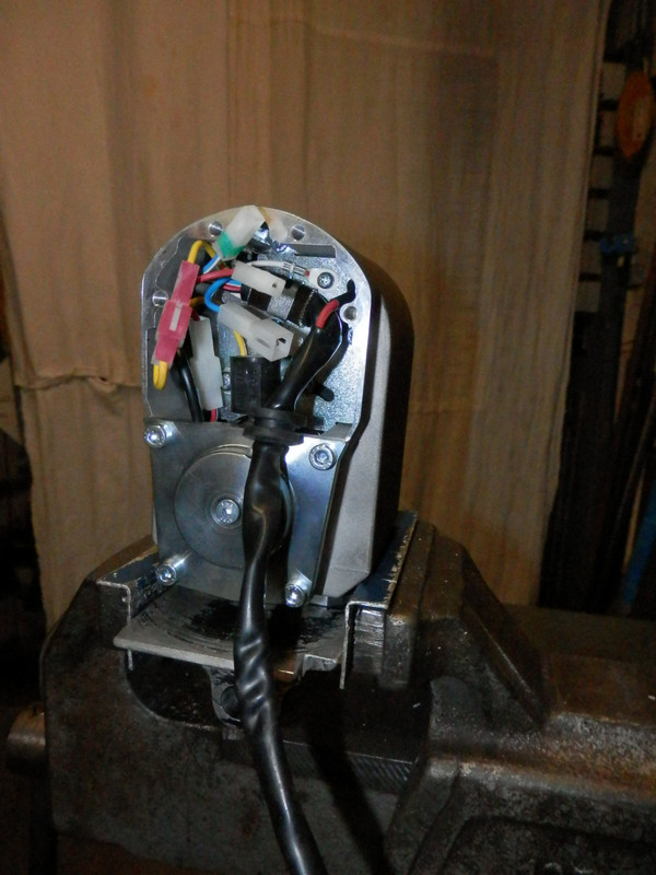

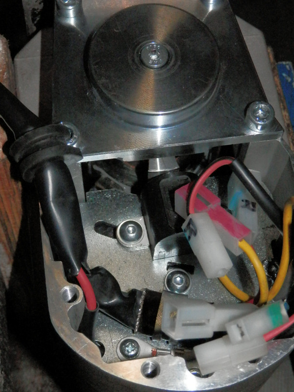

Oh, la belle "magdyno" VAPE (tchèque)....elle fonctionne bien (allumage électronique et alternateur à aimants permanents)?...

La magdyno fonctionne bien.
12V et moins à la masse.
Ça démarre bien et ça éclaire bien.
On peut voir la tienne Théo ?

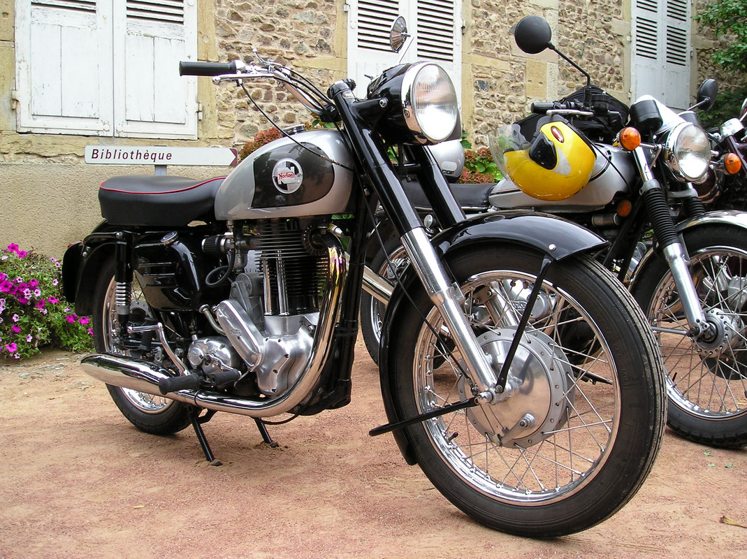

jean-luc a écrit : 29 juin 2025, 08:09 La magdyno fonctionne bien.
Serait-ce toujours la tienne ?
Neurton 2004...
As-tu trouvé la rarissime béquille latérale depuis ?
J 'en cherche une aussi... :oops:
