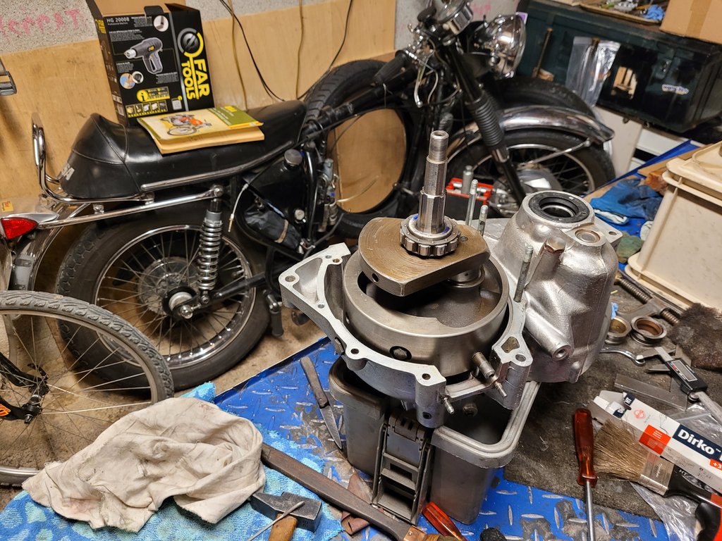

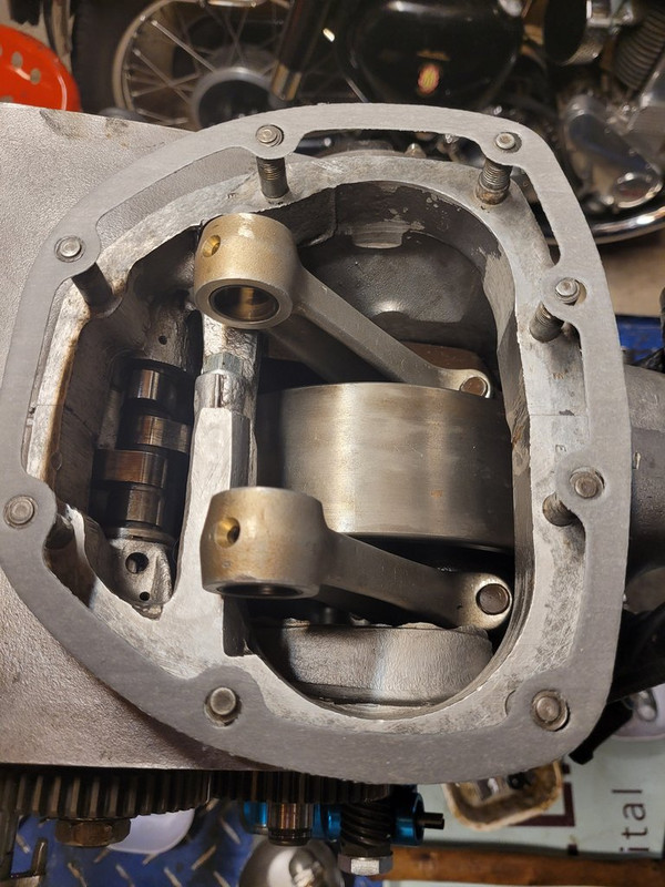

Je viens de tout démonter/ remonter suite à ...
Une pression d'huile insuffisante à chaud due au jeu bague-vilo excessif .
La routine des twins BSA quoi ...

J'ai tout désossé juste pour faire la photo.
