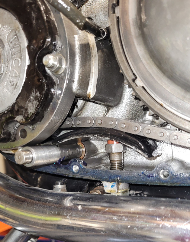

C'est mon premier twin BSA Unit.
A65T de 1970
Je suis surpris de l'angle incongru que fait le dessous du patin avec l'extrémité du doigt vertical qui permet le réglage.
Ça me surprend, limite m'offusque.
La chaîne est neuve.
Vos avis et expériences ?

Je ne vois pas ce qui te choques tout est OK. Même la pastille entre le tendeur et la vis de réglage est là.
Ras sois tranquille.
Messages : 8140
Re: patin tendeur chaîne primaire
C'est vrai que si je l'avais fait moi-même, j'aurais mis le doigt un centimetre à gauche, histoire qu'il porte au milieu de la banane. Ou j'aurais mis un peu d'angle au doigt pour qu'il porte perpendiculairement à la tangente de la banane.
Je comprends tes interrogations et suis à deux doigts de m'offusquer également. Déjà que les twins unit BSA sont pas bien beaux...

Ce contact non perpendiculaire fait mal aux yeux... mais bon, faut vivre avec.

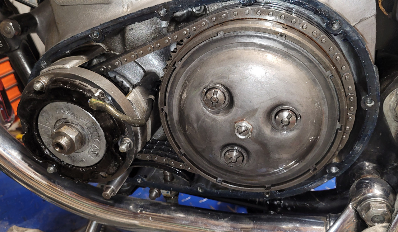

J'ai ouvert car j'ai un bruit coté gauche ZZZZZZZ , analogue à celui que fait une chaîne quand elle est trop tendue ou qu'elle frotte quelque part .
Pas de trace de friction constatée. Tout est comme neuf et la moto a peu de miles .
Pourtant , la procédure du manuel est respectée , avec même une tension un peu faible , analogue à celle obtenue sur cette excellente vidéo vers la minute 18 .
Le manuel donne un débattement total de 6,35 mm , ce qui est plus réduit .
https://www.youtube.com/watch?v=8C-ZWQl3jGA

La pastille neuve , que j'ai installée me semble être d'un plastique très ( trop ?) dur , ce qui pourrait avoir un effet de résonnance , car elle a aussi un rôle d ' amortissement .
Peut-être aussi y-a-t-il un rodage en cours entre la chaîne neuve et le patin , que je n' ai pas remplacé car il était à peine marqué par la chaîne précédente .

Il est super ce patin , simple efficace . J'ai pas le même genre sur le T140 , il s'actionne par l'arrière en venant compresser la lame . Si la chaîne est un peu détendue il pète en rétrogradant en se mettant en compression dans l'autre sens . Après en avoir casser deux j'ai placé un morceau de téflon entre la chaîne et le carter et problème résolu ' depuis plus de 30000 klm .
Le carter retiré , très facile à comprendre . Les deux pros contactés m'ont répondu "mauvais traitement de la lame qu'ils m'ont vendus "

à mon HUMBLE avis...si la "vis" du tendeur se trouvait juste sous le "creux" du patin-tendeur...il n'y aurait aucune "élasticité" dans ce montage et alors on pourrait remplacer le dit tendeur par un bloc de fonte recouvert de "nylon"....cette réponse concerne aussi l'angle "visuellement CHOQUANT"..

C'est pas faux... Il faut que la banane est de l'élasticité pour jouer son role. Par contre, "ma" 2nd option, arriver perpendiculaire, répond au besoin mais nécessite un trou en travers...
Mais les ingé BSA n'étaient pas des idiots, je ne doute pas qu'ils y ont réfléchi bien plus que nous.
Et Jean-Luc, j'ai peur de t'avoir vexé en disant que les unit n'étaient pas les plus belles. :lol: Déjà, c'est mes gouts et ils n'ont vraiment rien de surs. Peut être que le moteur fait dejà trop "moderne" alors que j'aime les boites sep' pour leur coté "ancienne techno". Mais je ne suis pas non plus fan des Commando, à l'exception de la Fastback.

J'envisage de démarrer le moteur ainsi, sans le couvercle.
Pour inspecter le fonctionnement en direct live.

carcaien a écrit : ↑17 juil. 2025, 09:24 Je ne vois pas ce qui te choques tout est OK. Même la pastille entre le tendeur et la vis de réglage est là.
La pastille orange et neuve...
Elle a un rôle d'amortissement .
Or, elle est faite d'un plastique si dur, que lorsqu'on agite verticalement le patin, ça fait le même bruit que si elle était en bois dur. Toc toc toc...
Je me demande si le bruit ne proviendrait pas de ce plastique trop dur qui amplifie la suite de vibrations que fait la chaîne en frottant sur le patin.
