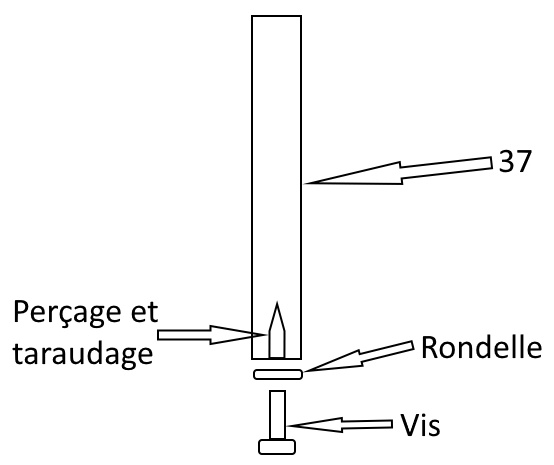

Richard a écrit : ↑28 juil. 2025, 11:20 Je me suis mal exprimé, un crobar expliquera mon idée.
Avec ma vis tout reste en place si 43 se desserre
Solution élégante.
Avec une rondelle un peu plus large peut-être ?
Oui, mais le diamètre de la tige n'est pas très gros : 7,9 mm ou 0,3 "...Percer dedans, d'accord, mais je me vois mal tenter un taraudage sur un diamètre vraiment pas "gras"...
Je pense percer latéralement en bout de tige, et y placer une banale goupille (même pas "béta" !) aux becs écartés, qui empéchera toute descente de la quincaillerie si dévissage de l'écrou rainuré....

C'est ce que je voulais dire plus haut,mon lieu ne fonctionne pas :oops: mais une simple petite goupille en "épingle" après perçage latéral pourrait éviter de perdre l'ensemble. 8)
Messages : 1577
Re: Frein de direction
Bien sur s'il y a moyen de percer latéralement, c'est plus simple et rapide.

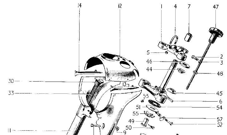

Salut,
L'écrou rainuré (et non la vis rainurée) provient du montage du frein de direction sur les Pre Unit. Une vis à tête hexagonale vient se loger sur le té inférieur et empêche l'écrou de tourner (cf photo).
Sur le té inférieur d'un PU des années 60 j'ai une vis sans tête mais avec empreinte pour tournevis plat à cet endroit et sur le té inférieur de ma Bonneville 1970 j'ai un trou mais je ne peux pas voir s'il est fileté ou non (pas de frein de direction non plus).
Ce trou se situe à l'arrière du té sous la base de la colonne de direction à peu de chose près...
Tu as donc une solution bien pensée par Triumph pour stopper la rotation de ton écrou de frein de direction.
Bon travail.

Avec la photo c'est mieux...
La vis est le n°50

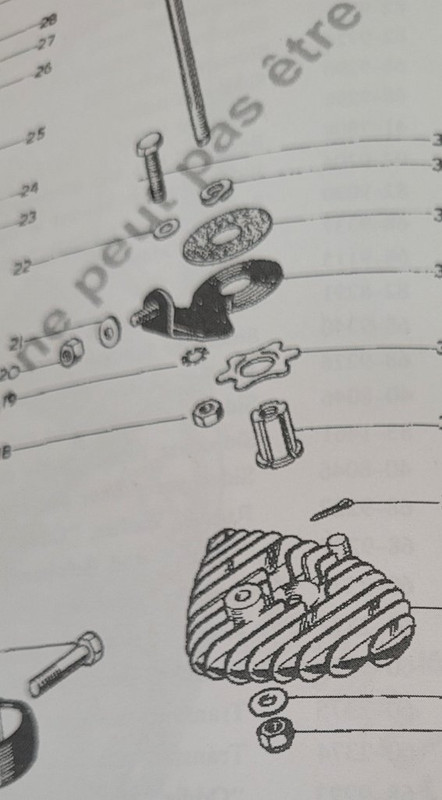

Après nettoyage, on voit bien le filetage sur le té inférieur.
Pour connaître la dimension, j'ai pu visser une des deux vis qui fixent le support de compteur/compte tours sur le té supérieur toujours d'un T120 1970.
De toute façon, Triumph a surement une vis référencée sur une "part list" pour bloquer l'écrou.
J'espère que tout cela t'évitera un tronçonnage, perçage ou je ne sais quoi de la tige de frein de direction :roll: .

Très interessant ! Mais la pièce (platine) No 51 de ton eclaté n’est pas du tout la même que ma platine No 41, vue sur mon premier post (sur BSA A75 de 1969). Cette platine est tenue solidement par un trou qui se loge sur une sorte de piton situé sur le Té inférieur (voir ma photo plus haut). Donc ce piton fait un peu office de vis de maintien, sauf que ce qu’il y a en dessous (l’étoile et l’écrou rainuré) peuvent quand même se dévisser…et entraîner dans leur chute ladite platine, le disque de friction, etc…
Non, décidément, je ne vois que la p’tite goupille en bout de tige filetée. Je m’y mets demain…
