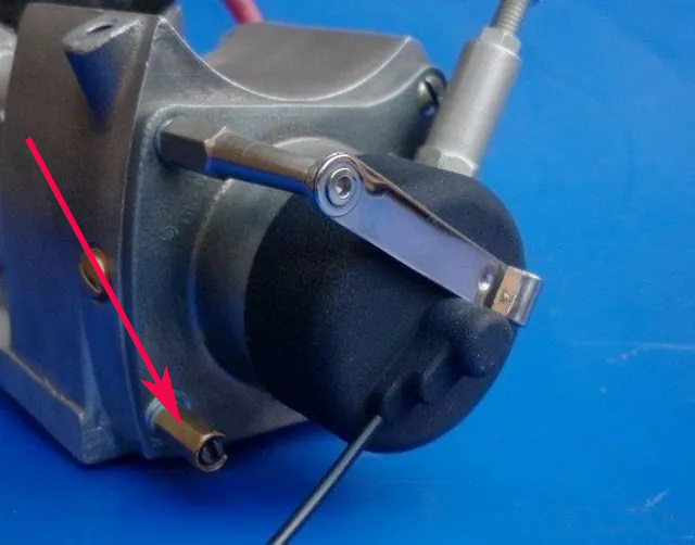

Messages : 11602
Re: Teste monocylindre air comprimé
En fait Gigi a raison : Magnéto = indépendance totale de la batterie..... Mais ce qu'il faudrait vérifier quand même c'est que la magnéto a une bonne masse moteur-magnéto.
Richard si c'est une magnéto Lucas il devrait y avoir un bischnuk en cuivre sur le côté de la magnéto.... à relier au moteur.
