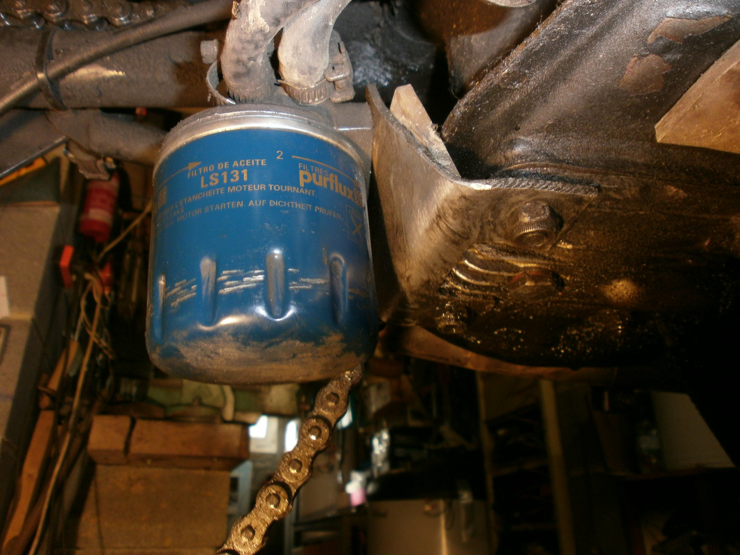

Re: Filtre à huile externe
Le support de filtre est fixé à la poutre via un collier
