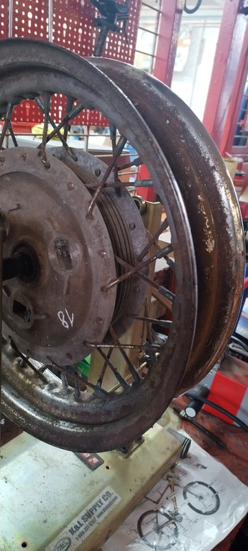

Court comme cela c’est croisé en 1 ??? Sur la jante de 19 croisée en 2 je suis à 149 mm!!
David46
Messages : 451
Re: Jante arrière
Message non lu par David46 »
manx69 a écrit : ↑16 janv. 2026, 08:21 Court comme cela c’est croisé en 1 ??? Sur la jante de 19 croisée en 2 je suis à 149 mm!!
Le mieux est que je prenne une photo de la roue. J te fais cela le plus rapidement possible.

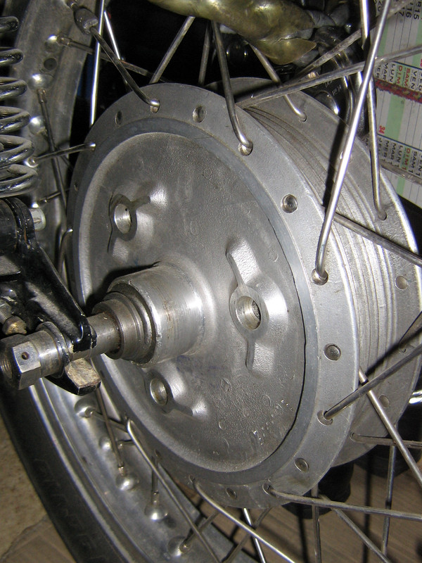

Messages : 11735
Re: Jante arrière
Pourquoi ne pas se renseigner chez Central Wheels. Ils ont un moteur de recherche qui permet de déterminer les rayons en fonction du moyeu et du diamètre de la jante et du type de la bécane. ????
https://central-wheel.co.uk/pages/spoke-sets
J'ai pas vérifié si ils donnent la longueur des rayons, mais "qui ne tente rien.....".

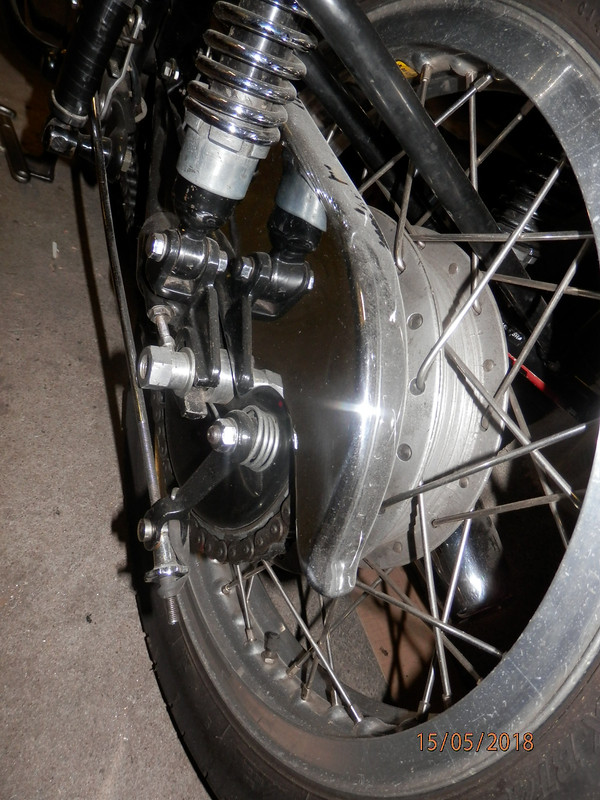

marinatlas
Messages : 237
Localisation : Bretagne
Re: Jante arrière
Thénor12
Messages : 457
Localisation : Chardonnay
Re: Jante arrière
Message non lu par Thénor12 »
Bonjour, après quelques tours de cadran, un "relevé" de manches et un réglet détordu...
j'annonce 142-143 mm coudés (avec 5 à 6mm de coude sans tête), une jante Akront en alu de 18"en profil "W", sur un moyeu de 650 (identique aux Atlas,88,99,first Cdo); le neuneu est un Brigest. 110x80 (en 18 cela va mieux à monter!!!)....pignon de sortie de boite...gicleur de...huile de fourche...

manx69
