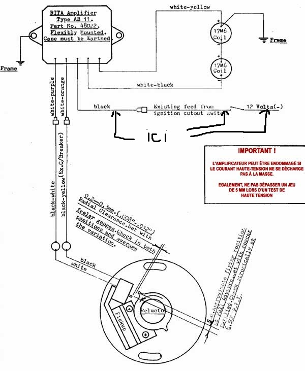

L'écrou en haut de la pièce triangulaire est vissé sur le goujon du gros silent bloc qui est derrière https://andover-norton.co.uk/en/shop-de ... r-mounting,elmo a écrit : ↑04 sept. 2023, 19:41 Francis, que je comprenne bien. La pièce triangulaire est conductrice et solidaire de la culasse MAIS est isolée électriquement du cadre par un silent block. : non seul l'écrou du haut sert à serrer le silent bloc sur son goujon
On est d'accord?
Il faut tout mettre à la masse. Le cadre ET le moteur. Séparément .
Sur la photo que tu critiques Francis, si le gros fil rouge long qu'on voit rejoint le plus batterie, la pièce triangulaire a l'air est à la masse, donc le moteur l'est aussi.
Le cadre on ne voit pas. Mais avec un fil entre le support bobine (qui fait contact avec le cadre) et la pièce triangulaire, le cadre aussi sera à la masse.
Avec en plus un gros fil court entre le plus batterie et le cadre, le cadre sera de façon certaine à la masse.
Là je pense que la continuité doit vraiment pas être terrible du tout,alors que la masse fixée sur un des 2 écrous du bas, des 2 goujons qui assemblent ces 2 plaques triangulaires https://andover-norton.co.uk/en/shop-de ... ine-steady (il y a la même de l'autre côté) en passant à travers le support culasse c'est ce qu'à fait l'usine d'origine et c'est comme ça sur ma 850 MK3 avec laquelle je n'ai jamais eu de problème de masse.

Au fait, est-ce qu'on a prouvé que c'est un problème de coupure de masse, par exemple en faisant une liaison directe entre la batterie et le moteur, comme l'avait proposé Pachi ?

Si c'est pas une coupure de masse, çà peut être, en restant au niveau électrique, entre autres :
- une coupure d'allumage (fil, cosse, bobine) à cause du déplacement du moteur
- une mise à la masse d'un élément qui ne devrait pas y être.
çà vaudrait pas le coup de faire des tests de continuité sur les différents segments du circuit d'allumage avec un multimètre, en faisant "avant/après" ?
Mais peut-être tu les as déjà faits...
Il faut vérifier à la fois la continuité de l'élément mais aussi si il est ou pas à la masse

il y a une etude sur Rita faite par Yves,on peut aussi avec une ampoule temoin contrôler l'arrivée du jus au boitier
https://www.motos-anglaises.com/techniq ... ique-rita/
