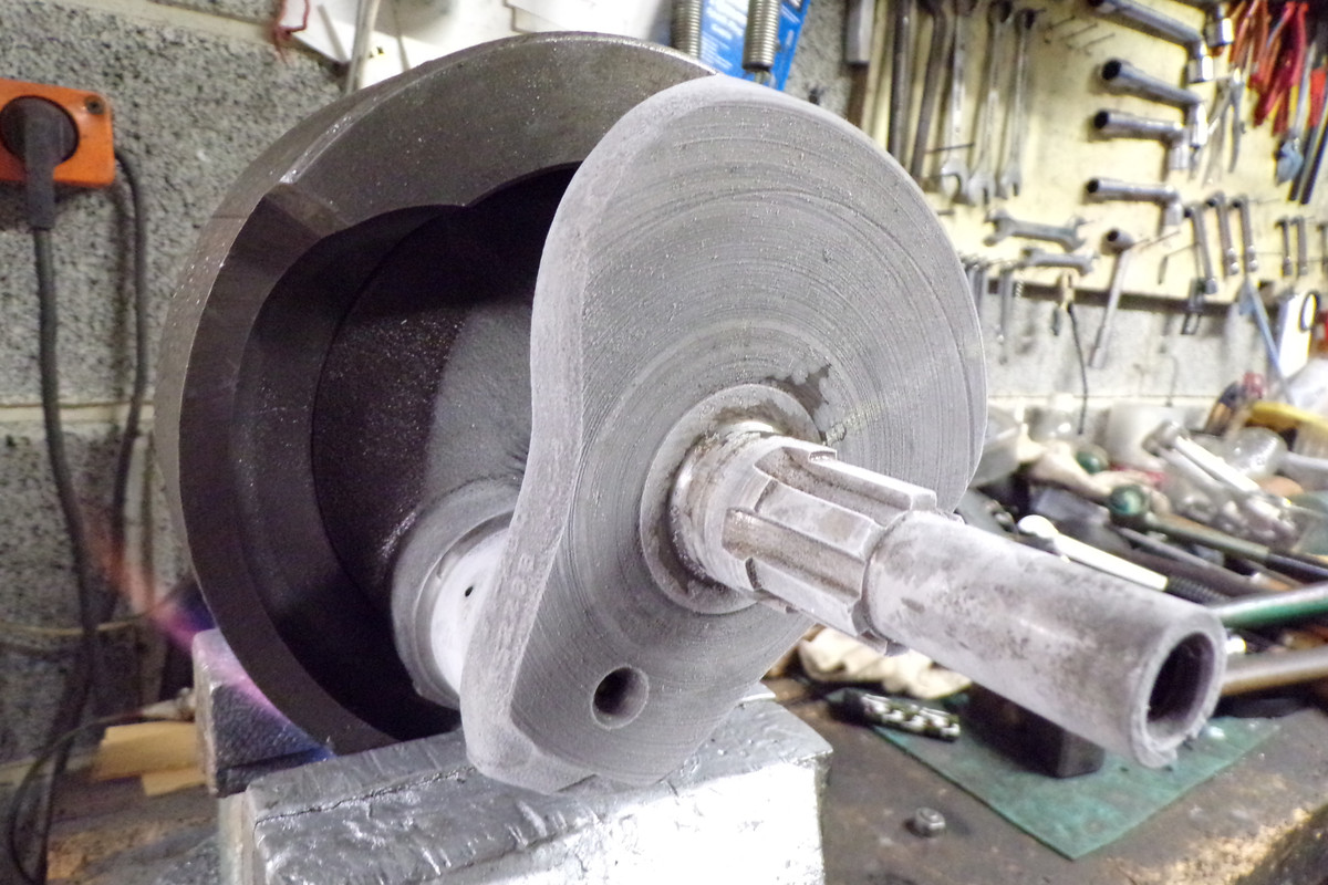

Facilement si on a une presse ....sur le dernier que j'ai fait il a fallu chauffer très fort le volant et pour le repositionner bien en place , pas si simple pour que les 3 vis soient bien en face des taraudages .
Pour + de facilité je met le villo au congélateur et je chauffe la masse ; idéalement une autre paire de main pour positionner les 3 vis rapidement
