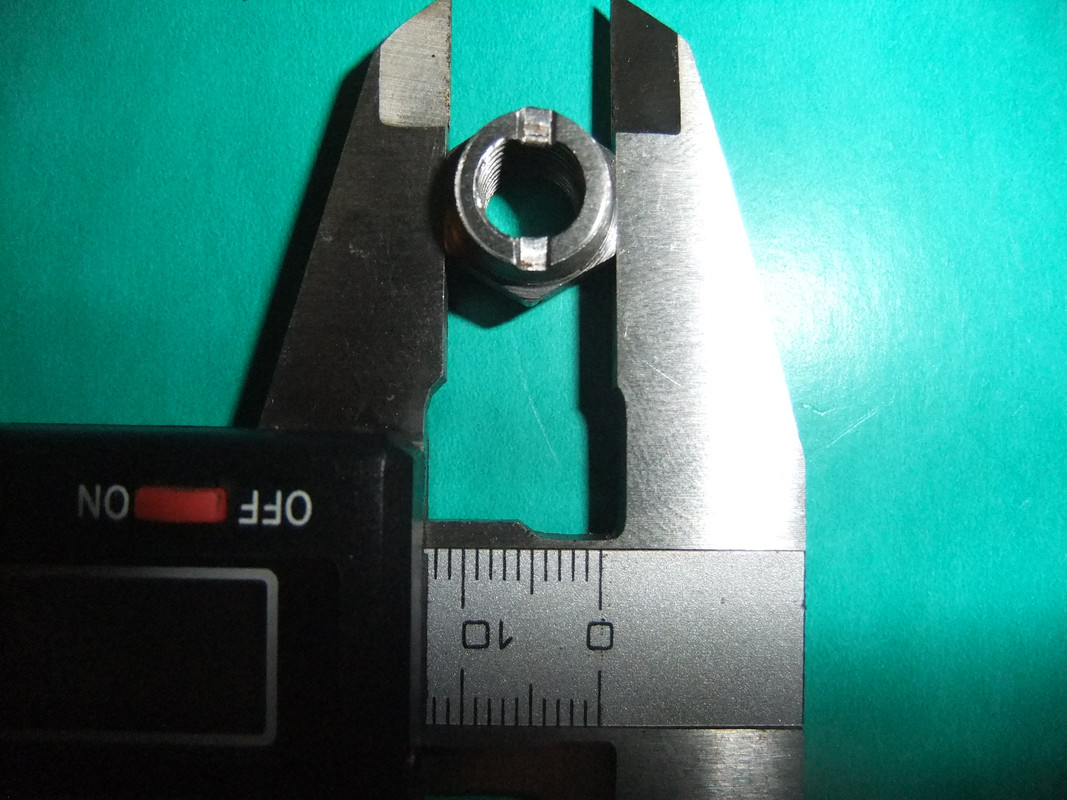

J'ai acheté un ensemble de douille whitworth et bien sûr il en manque une pour serré mais écrou de bielle :mrgreen:
3/16 trop petit et 1/4 trop grand ça correspond entre une douille de 12 et une douille de 13
Merci de m'envoyer par hélicoptère ou par drone la douille qu'il me manque
bon il me faut une 5/16 c'est ça ?

C'est 1/2, soit 12.7 mm, mais je parle bien de la dimension de la tête de vis ou de l'écrou.
Re: RESTAURATION MOTEUR T110 1959
je me sert régulièrement de clés de 13 pour les écrous d'1/2

Merci philippe j'avais peur d'abîmé les écrous :P
y a trois dixieme de difference

Je préfère quand même utiliser une douille de 1/2, surtout pour un serrage de bielles. De toute manière, elle te servira souvent par la suite.

et ben mesure une douille de 1/2 et tu verra si elles font vraiment 12,7
3 dixièmes d'ecart en diametre , ça fait 15 centiemes sur chaque pan de ton ecrou (qui fait rarement 12,7 mm aussi )
j'ai mesuré des écrous de bielles tout a l'heure
verdict
13,2 mm m'sieur le juge

Pour affirmer il faut des preuves :mrgreen:
