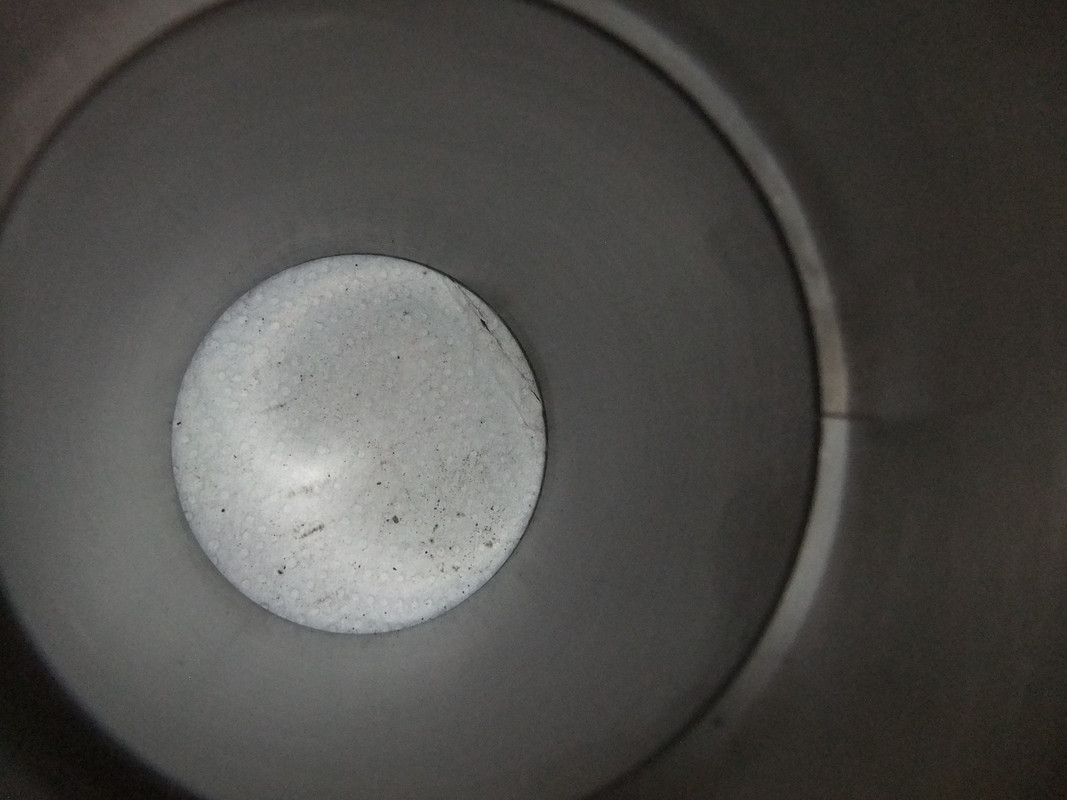

Elles son neuves mes celles d'échappement il y a des traces noir il faut le retirer ou je laisse comme ça

le 5/16 BS fait 17/32 sur plat donc 13.3 mm ne pas confondre avec le 1/2 UN qui fait 12.7mm. attention les clefs en pouces que l'on trouve le plus souvent sont du UN ou SAE pas du Withworth
Re: RESTAURATION MOTEUR T110 1959
PAPOUNE a écrit : 05 déc. 2020, 18:43
merci
l'important c'est que la partie convexe soit en bon etat sans trace ni rayure

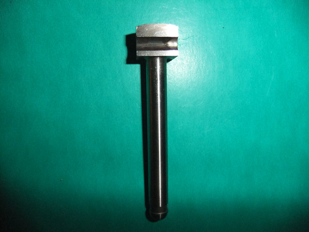

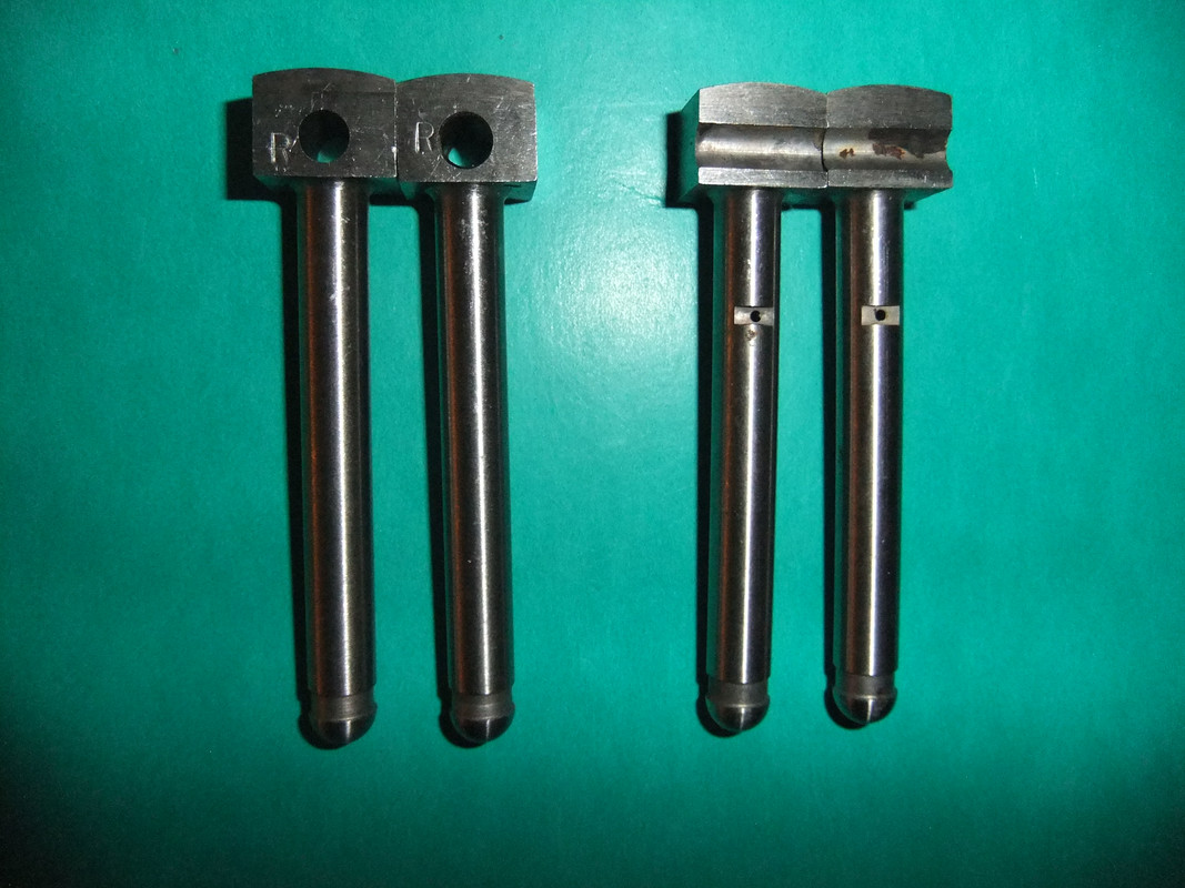

Tant que nous sommes dans les poussoirs, est ce possible de reprendre l état de surface ou bien y a t il un traitement de surface qu il ne faut pas retirer?
