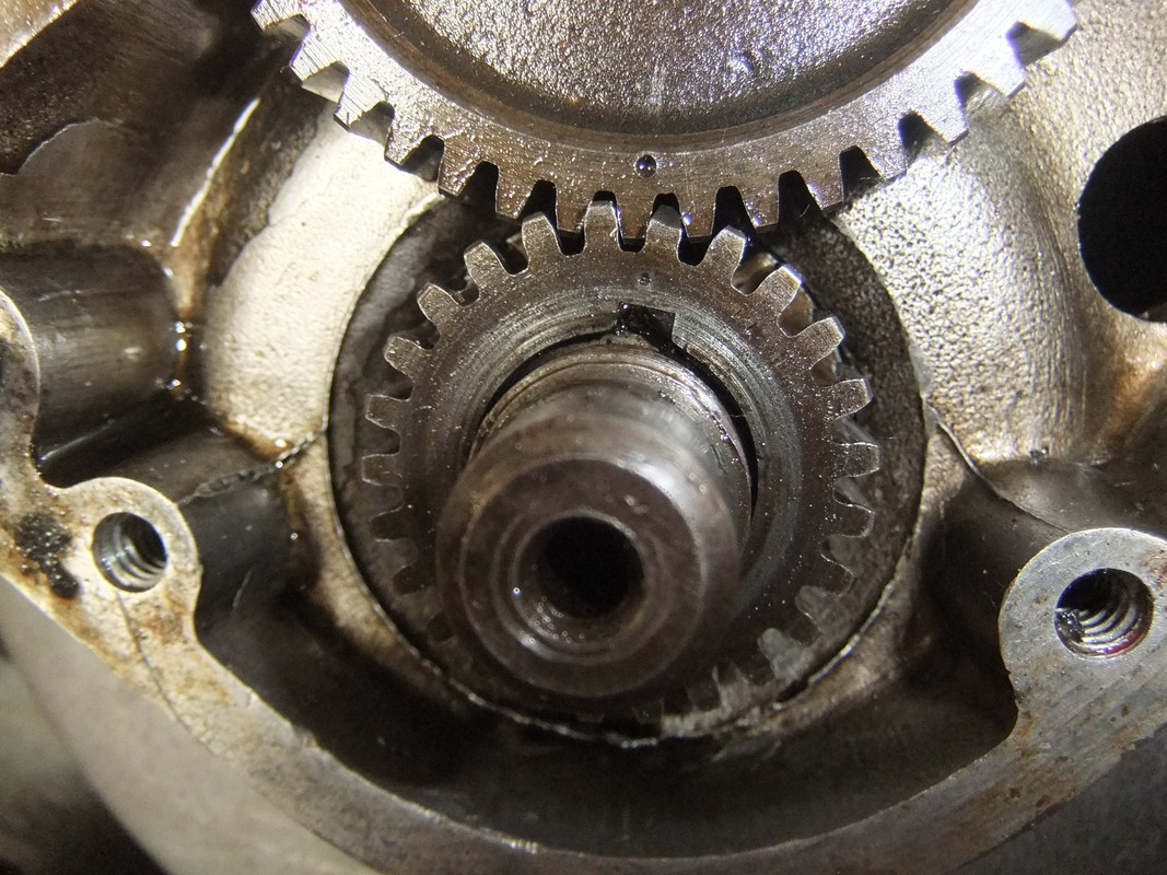

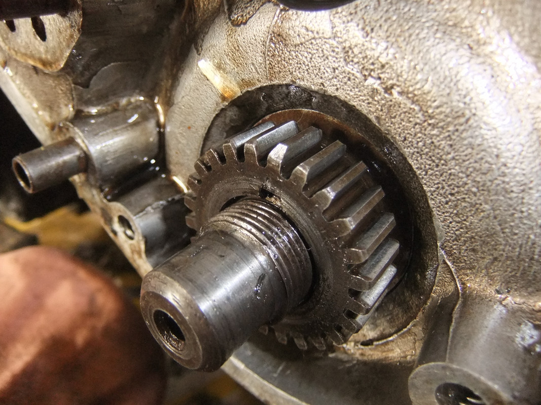

guyader a écrit : ↑14 déc. 2020, 18:06 A mon avis, oui, sinon le pignon serait en retrait de celui du dessus.
Je me demande, j'ai l'impression qu'il n'y a pas beaucoup de place derrière le pignon pour les dents de l'extracteur qui va bien.
Comme cette erreur avait été commise sur mon moteur, j'ai un grave syndrome post traumatique avec cette histoire. Sans la rondelle et donc sans extracteur, ça devient très très compliqué.

si l' extraxteur ne passe pas, ou si tu n' en as pas, tu chauffe le carter et tu sort le vilo avec le roulement et le pignon.
ensuite tu as toute la place pour mettre un extracteur à griffes.

Je ne suis pas sûr que ta solution marche , Jacques . Derrière le pignon, il y a l'alu du carter, ensuite de l'autre côté de la cloison du carter (en alu) il y a le roulement et le vilo solidaire du pignon. Tout ça est pris en sandwich. Tu ne peux pas virer le roulement du carter sans virer le pignon...
Je me trompe?
On avait ouvert le carter et on s'est retrouvé avec le carter (et le roulement) avec le vilo et le pignon. En maintenant le carter et en tapant gentiment avec un maillet caoutchouc sur le vilo le pignon a fini par venir (assez facilement).
Mais c'est quand même plus facile quand la rondelle est derrière et qu'on peut utiliser l'extracteur.

Oui Elmo, si la rondelle est absente, pas de place pour mettre un extracteur ( jeu d' 1 mm entre carter et pignon dans ce cas de figure ).
Jacques, quand tu viens de refermer le moulin, serré l' écrou du dit pignon, et alors constaté l' absence de cette rondelle, franchement, tu n' as pas envie de tout réouvrir... :evil:
En fait, il y a moyen de retirer le pignon malgré tout, c' est un peu long, pour autant c' est possible.

C' est sur que ma méthode n' est utilisable que si on a besoin d' ouvrir le bas moteur.
Sinon; Elmo, ça marche, déja fait sur une 6T de 1960( bas moteur identique à celui de Papoune) et des T 100 unit

elmo a écrit : ↑14 déc. 2020, 18:04 Tu es sûr d'avoir bien remis la grosse rondelle derrière le pignon moteur?
Oui il y a bien la rondelle derrière le pignon
quand j'ai retiré le pignon j'ai démonter l'extracteur j'ai passe les trois griffes derrière le pignon puis remonter l'extracteur
il n'y a vraiment pas beaucoup de place derrière le pignon
mais bon avec de la patience ça va bien 8)

jacques F a écrit : ↑14 déc. 2020, 20:18 Elmo, ça marche, déja fait sur une 6T de 1960( bas moteur identique à celui de Papoune) et des T 100 unit
Je ne vais pas contredire ce que tu dis, tu es bien meilleur mécano que moi. Mais il y a un truc que je pige pas....
Un jour peut être, tu me montreras!
Papoune, il y a un extracteur dédié à ce pignon :

oui c'est celui-la que j'ai
je ne pense pas que le pignon arrives à passer par l'intérieur ?
