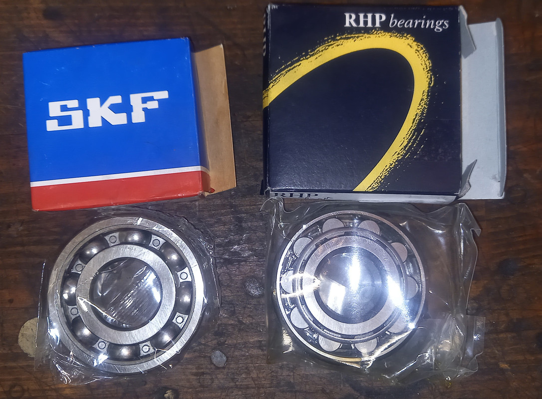

J'attends toujours le retour de mon vilo.... En attendant, je sollicite vos avis sur un dilemme :
1- je garde les anciens roulements, qui marchaient nickel depuis au moins 50000kms, qui ont fait leurs preuves et qui ne présentent aucun défauts d'après ce que je vois.
2- je monte ces 2 roulements neufs mais dont je ne connais pas la qualité:

ce sont des roulements de marque réputées , donc pas de raison d'être inquiet sur la qualité , sauf si tu les a acheté dans un souk indien , payable en billet de 1$ usagés!
Si la question était " faut il racheter des roulements?" tu pourrais te poser la question de savoir si c'est une dépense utile mais si tu as déjà les roulements en stock , ça ne te coute rien de les changer et tu n'auras sans doute jamais l'occasion ( je te le souhaite) de rouvrir ce moteur donc moi je remplacerai , sans doute pas indispensable de le faire mais pourquoi s'en priver?

Un roulement qui a servi à de l'usure, donc à changer par un neuf de qualité
Chez 123 roulement tu peux trouver tes roulements, bagues aiguille de triumph en demandant la qualité plutôt qu'un prix

Prendre des roulements de qualité : SKF, FAFNIR, KOYO, NSK, TIMKEN, NTN, FAG et peut être d'autre, fuir les roulements adaptables pas chers.
Il suffit de demander de la qualité

Et RHP alors????? Merde ou pas????

C'est tout pareil :
https://www.nsk.com/eu-fr/company/about-us/nsk-brands/
