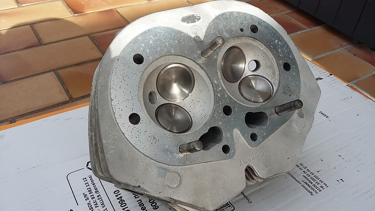

Retour de chez Saintonge Rectification !
Comme neuf, c'est beau !

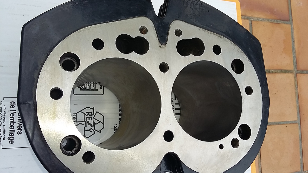

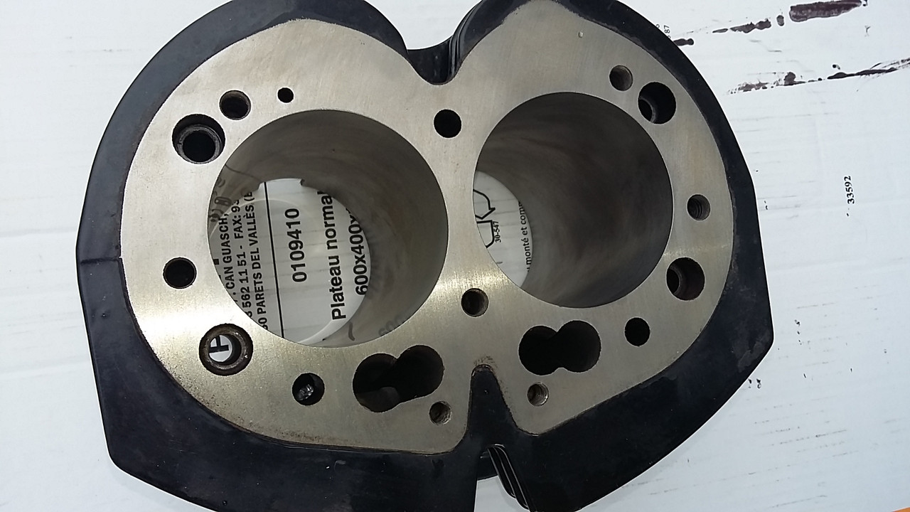

Resurfaçage du plan de joint de la culasse, 1 guide remplacé, les 4 sièges repris. Intérêt supplémentaire : Pas de rodage des soupapes à faire, étanchéité contrôlée par dépression
Bloc-cylindres en première cote donc. Avec léger resurfaçage du plan de joint

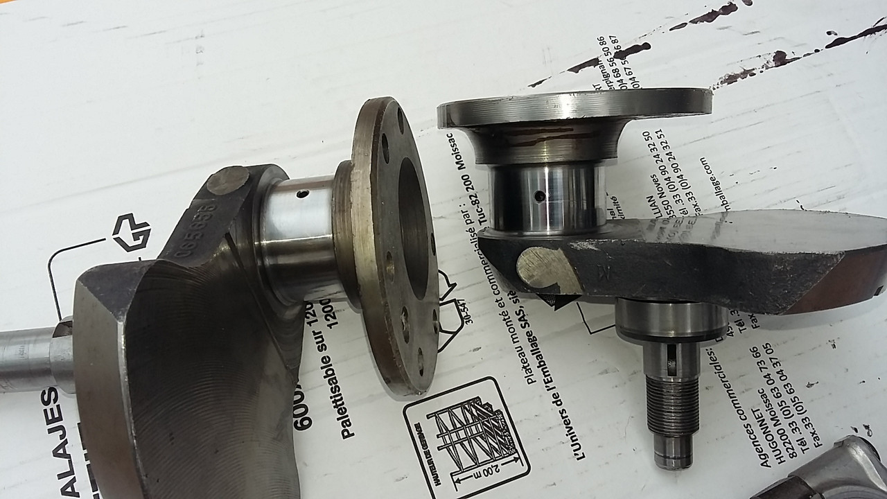

Et cerise sur le gâteau : Manetons en tolérance d'origine, à 44,45mm !
Je peux donc passer commande pour des coussinets en standard

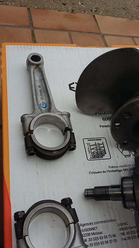

Les bielles, nickel ! Les pieds de bielle dans les tolérances également
J'oubliais ! Pour la note : 367,02€
Pour la qualité du travail et les conseils prodigués, je recommande ! 8)
A présent, reste plus qu'à remonter tout ça ! :roll:

L'alésage est donc passé en première cote, soit (en théorie) :
77mm + 0,508 + 0,13 = 77,608mm
En pratique, j'ai pas contrôlé ! :roll:

maxime
Messages : 1182
Re: En panne sur l'autoroute !
Message non lu par maxime »
Oui, c'est vrai, il y a des creux sur le plan de joint, sans doute lié à la mauvaise qualité de la fonderie
J'avais remarqué ces creux au démontage, ils sont visibles sur les premières photos
Ils y étaient avant la rectif, ils y sont après ! Et le rectifieur ne m'a pas alerté à ce sujet
Ces creux de fonderie, sont-ce des trous ? La culasse est-elle poreuse ?
RH4 en anglais, ça veut pas dire culasse poreuse que je sache ? :shock:

Pour les 850 les côtes de l'usine il n'y en a que 2 officiellement : 0.01 et 0.02 . (4 pour les 750)
On peut aller jusqu'à 0.06 au-delà c'est pas conseillé : rechemisage,d'ailleurs on trouve que rarement des pistons en 0.08.
Bon je te taquine Maxime,juste pour dire que la 1ère côte,dont on ne trouve pratiquement plus de pistons existe bien,donc tu es en 2ème ccocotte. 8)
maxime
Messages : 1182
Voui je m'ai cracké ! :shock:
C'est vrai que la RMT parle de 4 cotes en 750 (de 0,010" à 0,040"), et de seulement 2 cotes en 850 (0,010" à 0,020")
En fait, pas trouvé de pistons en cote 0,010", donc supposé à tort, que ça n'existait pas !
De toutes façons, je doute que ça aurait suffit !
Je suis donc bien passé en 2°cote, merci de cette précision ! :roll:
Chez Andover, on trouve 3 cotes, la 0,060" avant le chemisage !
