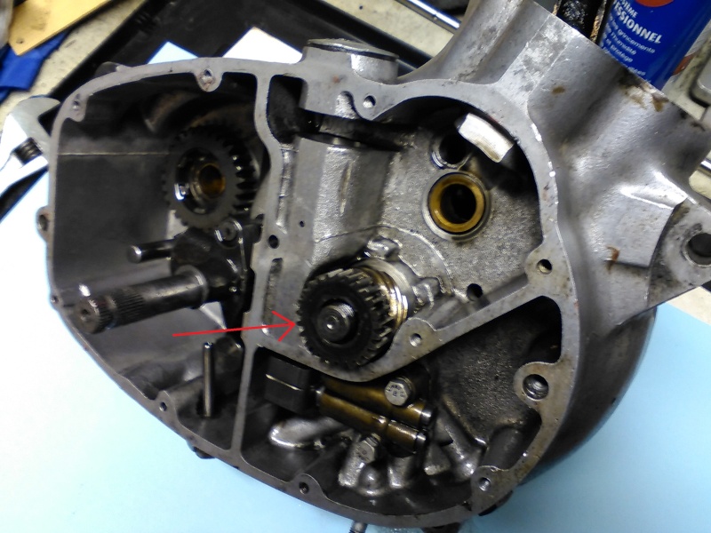

Philippe, une seule un extracteur approprié.
N'essaye pas de taper sur le centre du vilebrequin, tu risque d'endommager la partie en alu à l'extérieur du roulement.
C'est de celle-ci que dépend l'alimentation en huile du maneton.
Et c'est le faible jeu radial entre celle-ci et la queue de vilebrequin qui tient lieu de joint tournant.
Un petit coup de chauffe du pignon au "soudogaz" peut aider mais pas plus de 200°.
FB

J'avais sacrifié un vieux tournevis plat et large. Un coup de chalumeau 4 cm au dessus du plat
et une mise à 90°. Attention, il faut que ça serve à quelque chose, donc le plat du tournevis
parallèle aux mors de ton étau !
Tournevis bien affûté, et tu passes entre tes deux pignons en faisant tourner de temps en temps.
Une cale en bois dur de la longueur utile entre ton carter en haut et ton tournevis en bas m'avait servi.
Un coup de chauffe, mais pas trop, tu devrais y arriver.
Sinon, extracteur spécifique à ce diamètre, mais ça court pas les rues...
