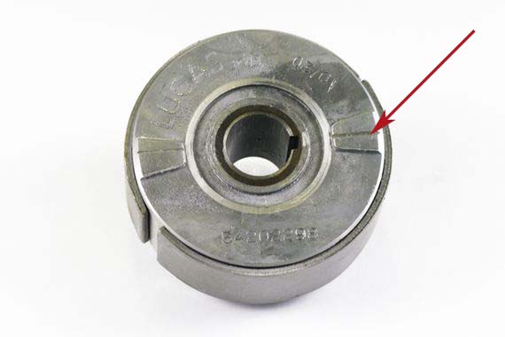

Comment le vérifier si le moteur ne tourne pas ? En tournant la platine du stator de l'allumeur ?

Oui, Si tu as l'allumage électronique Boyer. Il faut que tu fasses correspondre le trou du stator de l'allumeur avec le repère du rotor, moteur au point d'avance max.
C'est à dire que tu dois mettre (côté gauche du moteur) le repère du rotor d'alternateur en face de l'espèce d'aiguille fixée au couvercle de carter primaire .
C'est expliqué ici :
http://www.motos-anglaises.com/techniqu ... _coolmenus
Ce positionnement permet de démarrer le moteur mais ça ne dispense pas d'affiner avec une lampe strobo plus tard.

Merci Elmo et Bruno, Elmo c'est l'allumage d'origine RITA que j'ai. Je crois quand même qu'il y a un problème sur l'allumeur au vu du résultat du test sur le nombre d'ohms en connectant les deux fils émanant de celui-ci, c'est à dire plusieurs milliers ou millions. Le bobinage doit être coupé (cf R.M.T 0 page 132) 🤔
