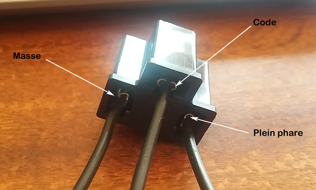

Ceci est un connecteur ampoule H4 vu de l'arrière.
Les connections , c'est bien ça????
Re: H4 sur une M20/B31
tu prend ton ampoule , un chargeur de batterie et tu sonde
moi je fait comme ça , je m'en souviens jamais
Messages : 16866
Oui, pareil.Ou avec une batterie.
Ca a l'air d'être ça, mais je vérifie quand même :

PS pour le connecteur , c'est bien comme sur la photo ci dessus.... que je garde précieusement.

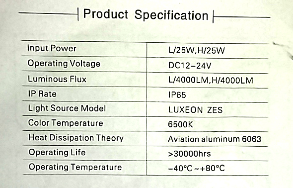

Messages : 11735
Vu la situation, je pense qu'il va se passer un moment avant que je roule de nuit, ni même de jour avec le phare pour vérifier ça.
Mais voilà les données techniques: (température entre -40 et +80°, donc au dessus de 80°C l'ampoule devrait péter ça peut vouloir dire qu'elle n'engendre pas des températures allant jusqu'à 80°C)
