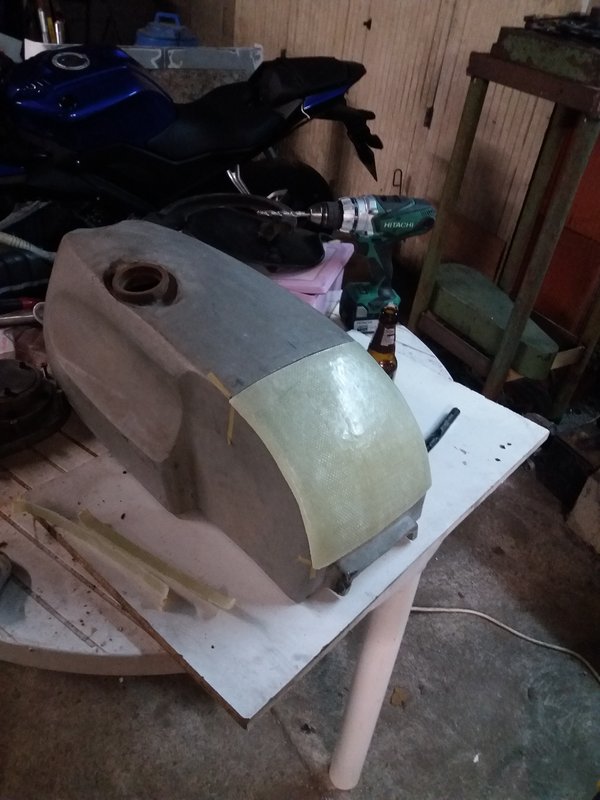

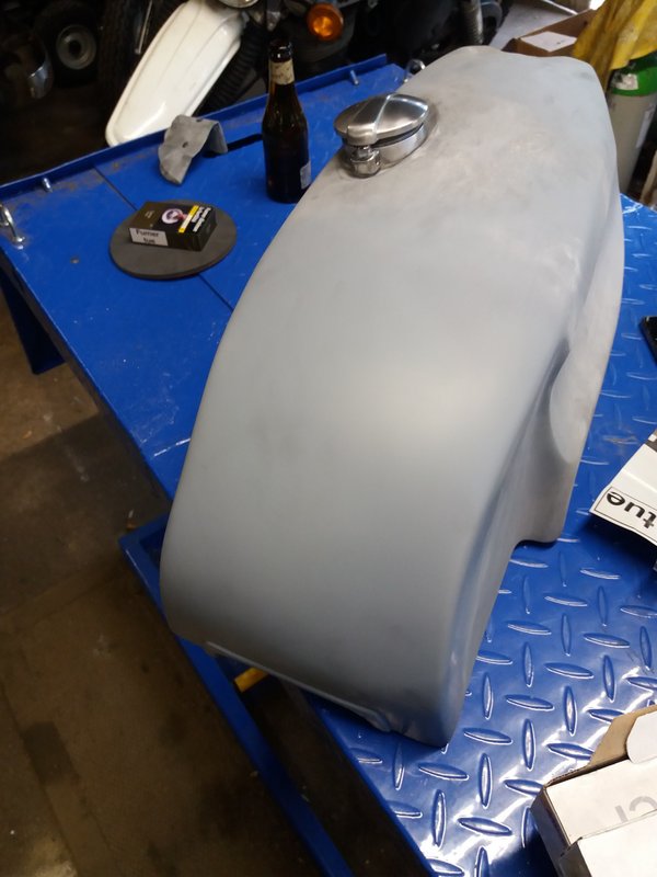

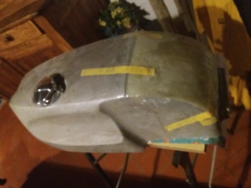

Voici l'avancement du TriBsa, le projet touche presque à sa fin.

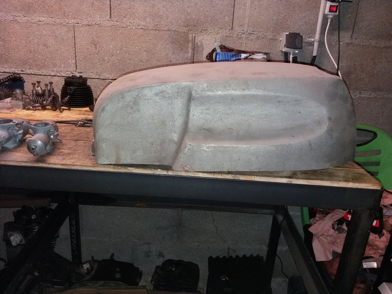

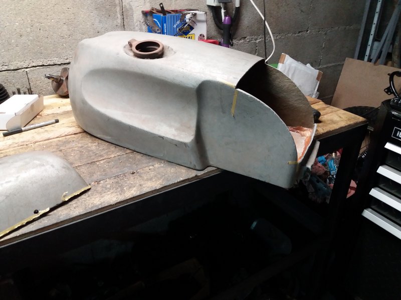

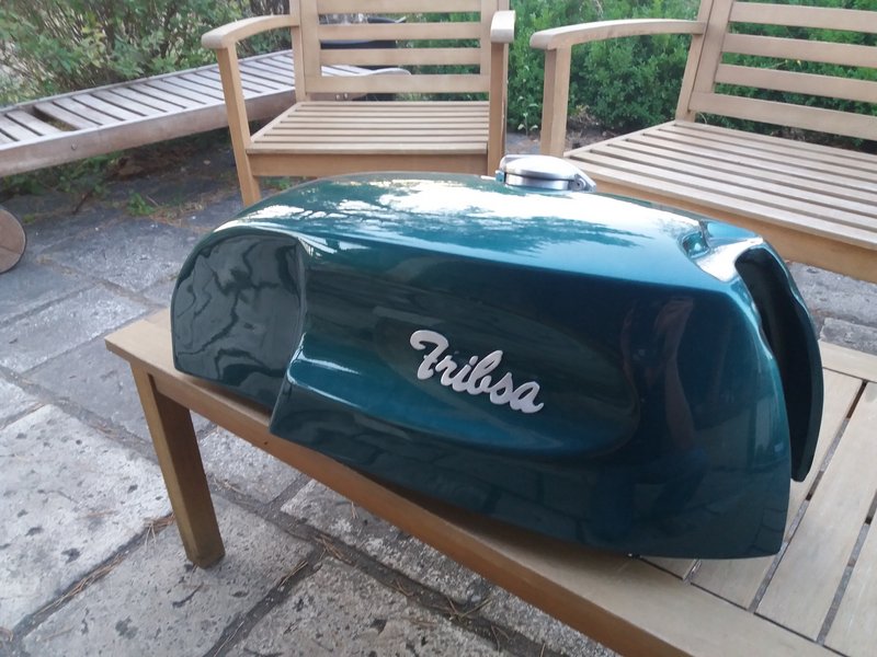

Modification d'un réservoir Dresda, afin d'afiner sa silhouette et créer un meilleur effet sur la moto :

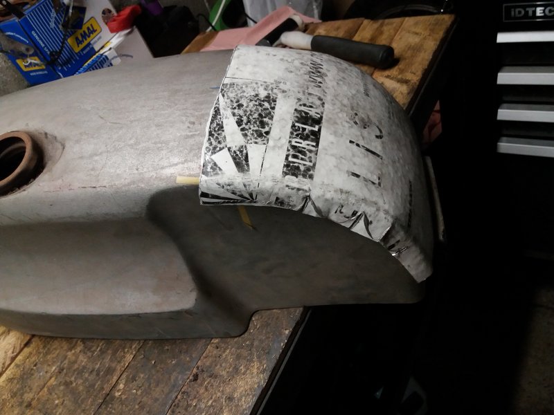

Après découpe de celui ci, création d'un moule en alu et conception d'une pièce en résine époxy :

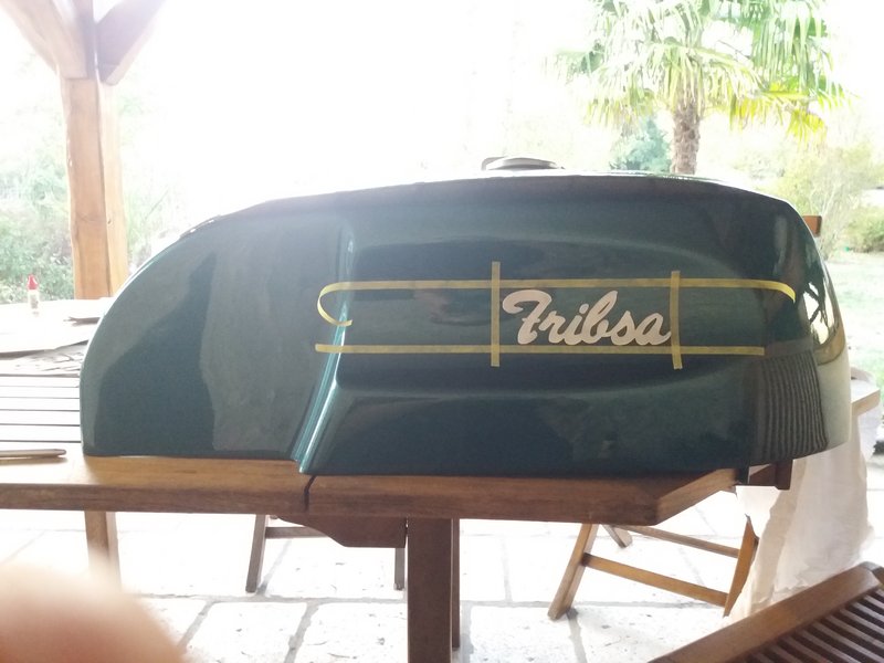

Puis finition et peinture :

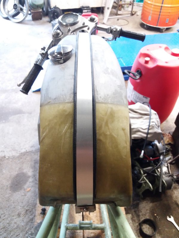

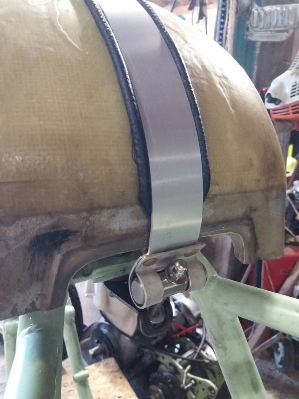

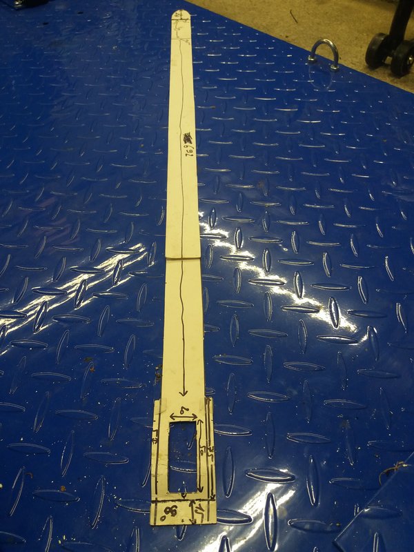

En parallèle, la fabrication d'une sangle de réservoir :

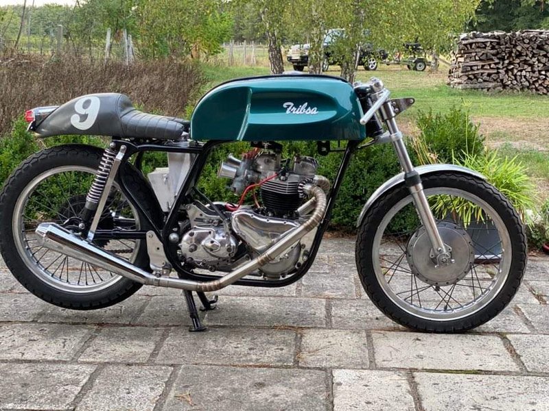

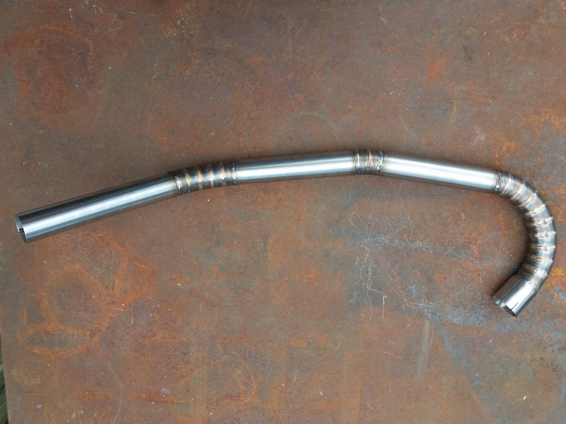

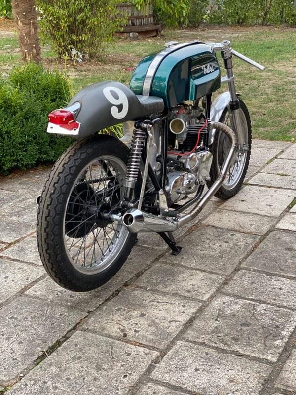

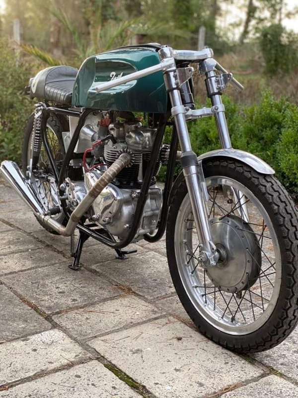

La réception de ma ligne d’échappement inox :

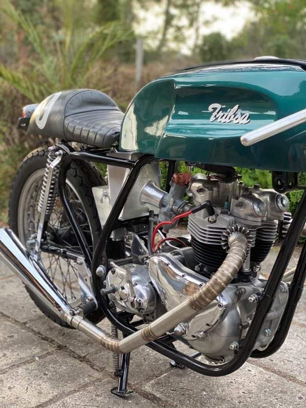

Et voici le résultat du montage :P :
Encore quelques détails à paufiner mais je suis vraiment satisfait du résultat !!!!

Joli travail !
Tes pots sont relevés ; est-ce d'origine ( marque et bouclard ), ou coupe en biais et soudure au raccord avec les tubes ?
Tribsa41
Messages : 65
Inscription : 09 mai 2019, 21:41
Localisation : Loir et Cher (41)
Re: Remontage du Tribsa
Message non lu par Tribsa41 »
La Hiaute a écrit : ↑24 sept. 2020, 08:31 Joli travail !
Merci !
Oui c'est un montage qui se faisait sur les lignes d’échappement Dresda. Trouvant ça plutôt joli j'ai fait souder un tube coudé à l'entré des mes silencieux.

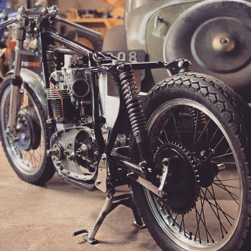

Salut
ton moteur a l'air penché en avant . Sur la photo de la moto comme tu l'as eu au départ, il parait droit.
Je me trompe ? Il y a une raison ?
Tribsa41
Messages : 65
jonas a écrit : ↑24 sept. 2020, 14:05 Salut
Je pense que c'est le fait que la moto soit sur sa béquille centrale sur les dernières photos, ce qui donne un effet penché au moteur. Lorsqu'elle est posée sur ses roues le moteur est droit.
Messages : 16866
C'est un bien joli résultat !
Néanmoins, je trouve que les soudures apparentes de tes tubes font un poil anachronique, bien qu'il semble
que ce soit le fruit de ton travail et que c'est plutôt bien fait !
Des tubes chromés comme des Sweptback seraient plus en accord, me semble t-il.
