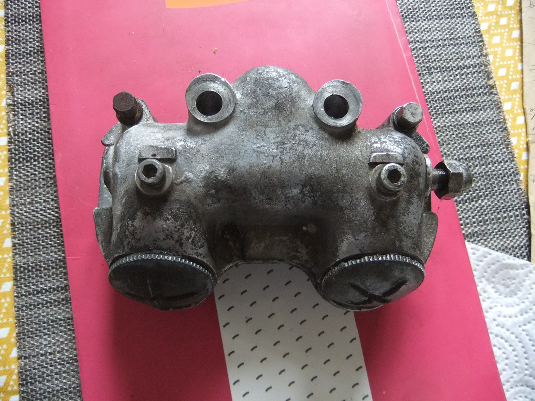

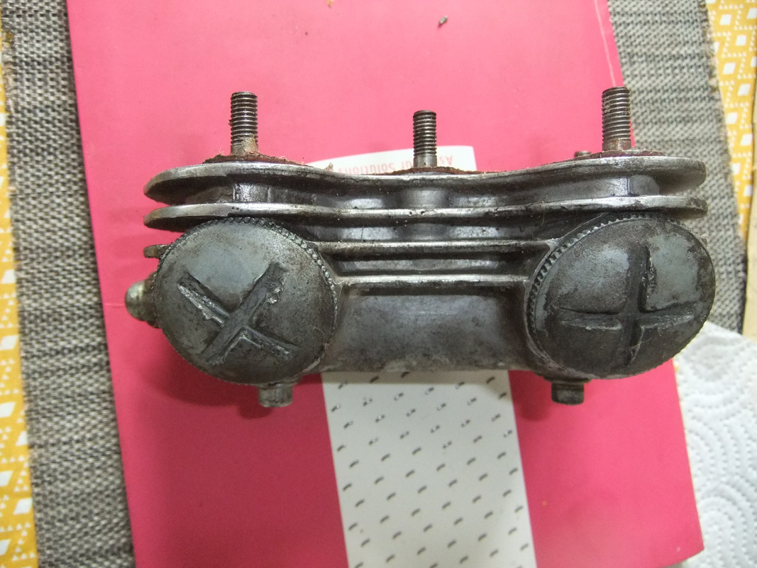

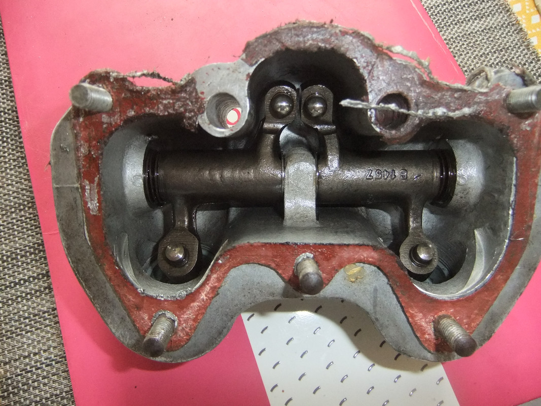

Re: RESTAURATION MOTEUR T110 1959
sur l'etabli :mrgreen:

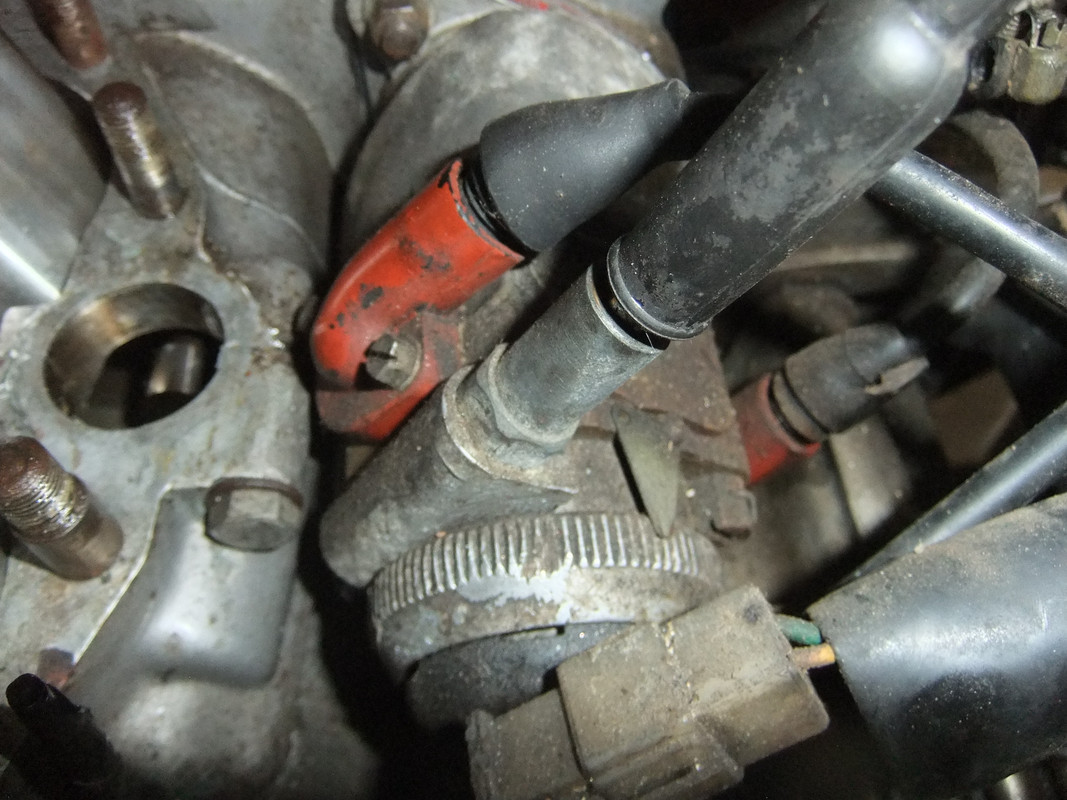

Mon moteur est équipé d'une magnéto avance manuel
pour quelle raison
merci
Messages : 7838
Parce que c'est une magnéto racing ...ça te permet de jouer sur l'avance , ce que l'avance automatique ne fait pas ...
