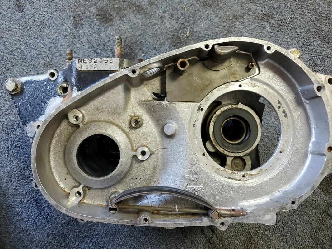

On les voit ici, entre le roulement et le patin.

Quelqu’un a essayé sur une t150,?
Sont quand même bien au-dessus du niveau préconise non?
Messages : 11091
Re: Tr6c
T150.... moi, non.
Mais T140 moi, oui,
Niveau d'huile haut, oui, peut être.
Mais ça ne pose aucun problème Il faut juste que ton moteur ne fasse pas de wet sumping.
Je mets juste une tasse à café d'huile moteur dans le carter primaire quand je le referme et ensuite au premier démarrage suivant, le niveau monte jusqu'aux 3 trous, ça prend une minute et tout marche nickel.
Le petit problème : le réglage de l'allumage à la lampe strobo à 3000 rpm.
C'est indispensable de vidanger le carter primaire et le laisser ouvert pour qu'il continue à se vider car le niveau d'huile étant assez haut, quand on enlève le bouchon pour pouvoir éclairer le rotor de l'alternateur, de l'huile gicle.
Je suppose que les bureaux d'étude de Triumph n'auraient pas placer les 3 trous à cette hauteur là si ça posait un problème.

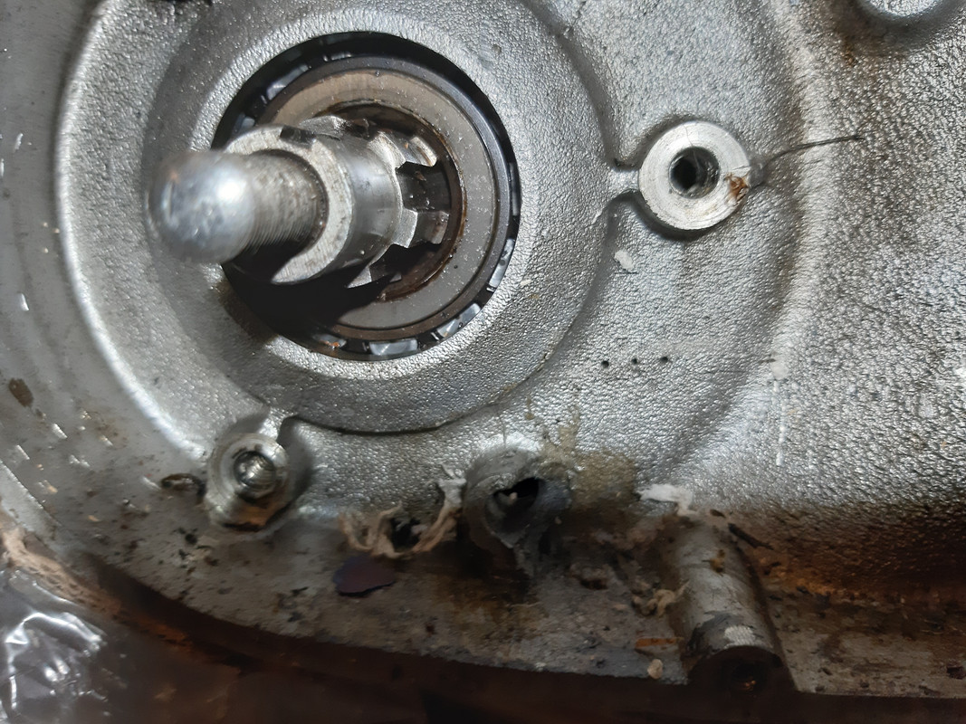

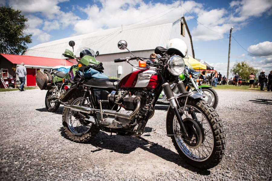

J'ai acheté neuf des pots "hauts" de chaque côté pour mon T120R 1967 vers 2005
Dans les années 90' j'ai enlevé le joint spi du vilbrequin et percé les trois petits trous dans le carter un poil au dessus de la chaine

C’est quoi tes pneus?
Transgarp
Messages : 1310
Localisation : Québec
Re: Tr6c
Oui, le plateau SRM à roulement aiguille est plus doux pour la tige
Avant - Metzeler MCE Karoo-2 110/80-19 (remplacé par le Karoo-3 depuis quelques années, mais de gravure moins hors-route)
Arrière - Pirelli MT21 RallyCross 120/90-18

Je n'avais pas de photos sous la main quand on parlait de serrage des écrous (merci Transgarp)
Voilà des écrous convenablement serrés :
