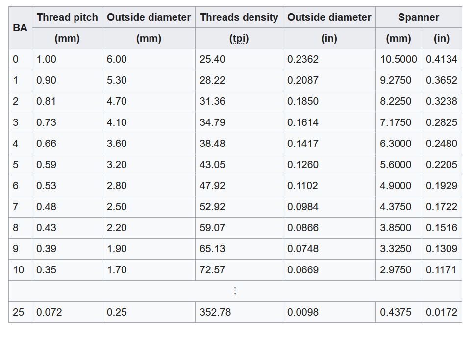

Et ben non, le BA , c'est ENCORE une autre taille de clés.... :twisted:
Mais vu la taille des écrous et des vis (qui sont souvent en cruciforme; exemple les vis de cuves ou de chapeaux des carbus AMAL) on peut s'en passer... sauf à refaire une magnéto

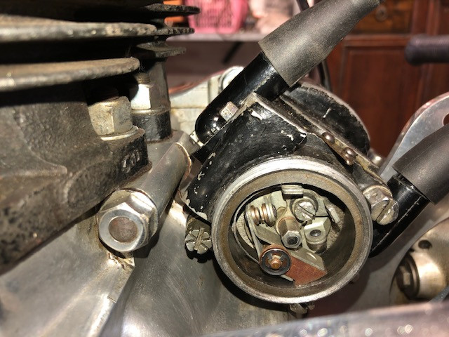

A propos des vis de petite taille, çà fait 50 ans que je me trimballe dans mes outils un petit ensemble de clés supposées être des clés à magnéto et qui plus est d'origine anglaise ; TERRY'S SPANNERS
Mais en fait ces clés ne marchent pas sur une magneto Lucas, par exemple, je viens de vérifier (magneto de 1966).
Par curiosité je les ai mesurées et approximativement elles vont de 4 mm à 7.5 mm en progressant de 0.5 mm en 0.5 mm et le chiffre frappé dessus ne correspond à rien. :|
Quelqu'un connait-il la raison d'être de ces clés, car je ne doit pas être le seul à en avoir, vu le nombre de ces clés qui sont à vendre sur Ebay ? :?:

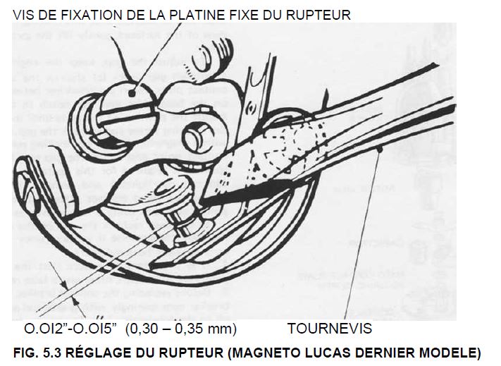

Je m'en sert regulierement sur mes magnetos
C'est pour regler l'ecartement des vis

PHILIPPE a écrit : 09 déc. 2022, 12:16 Je m'en sert regulierement sur mes magnetos
Ha j'ai compris, j'ai des vis sans le réglage sur la vis ! :idea:
