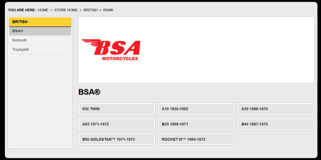

Kibblewhite.... certes, j'aimerais bien (c'est ce qu'il y a sur ma T140).... mais apparemment ils ne fabriquent pas pour B31.
Voilà ce que je trouve sur leur site :
Quant à P&M ... je ne trouve pas!
Je suis preneur de toute suggestion de lien vers une marque sérieuse (pas envie de recommencer dans 15 jours)
