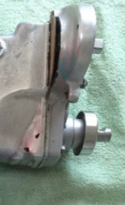

Pour ce que j’entends c’est pareil a ma RE de 1937!
Étrange donc a 1940 RE avait modifie la fixation de la pedale du kick par l’actuel système d’un axe avec rainures entaillées et un vis.
En ce cas il ne faut pas être si soigneux que sur un vélo et tu peux désserrer un peu l’écrou pour l’emporter juste ou bout du filetage et après donner un fort coup de marteau sur l’écrou pour libérer la clavette…, la pedale est en acier en fois d’allu comme sur un vélo, et la clavette et l’écrou sont plus grands, il faut de ne rater pas le coup de marteau sur un doigt, c’est préférable en cas de rater donner le coup sur la pedale di kick, tu ne vas pas l’endommager et en plus ça peu importe parce que l’actuelle pedale va finir dans le marche d’occasion ou chez le ferrailleur.
Je te montre le bout de l’axe du kick, peut être que les images te servent pour te faire une idée sur ce que tu vas trouver après le démontage.
