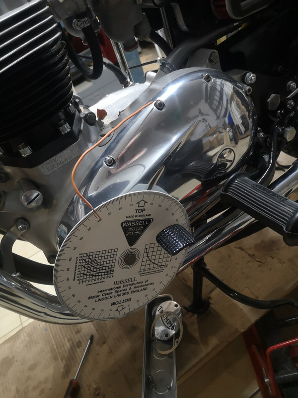

Bon, j'ai repris le travail sur mon allumage.
Coup de pot, j'ai trouvé un moyen de fixer le disque en bout d'arbre.
C'est avec un boulon de béquille centrale, ça va pile poil ça mord sur 2, 3 filets mais ça tient. 8)
Pour le calage, en fait il y a deux encoches sur le vilo, pour la pige, une a TDC et une à TDC-38°
Pour le réglage statique je me questionne, la platine est à fond à gauche dans les piliers... Alors que sur les illustrations on peu avoir de la marge de réglage.
c'est normal ? :shock:

Non, ça ne va pas. Le plateau des masselottes est mal calé sur l'AAC
Il faut que tu desserres les vis de fixation du plateau et la vis hexagonale du centre également et que tu te débrouilles pour décaler l'emmanchement conique de façon à avoir les vis sensiblement au milieu du quadrant de réglage quand le réglage est bon.
Pour ça démonte le plateau rupteurs et fait des marques en face l'une de l'autre : une sur le plateau masselottes dans sa position actuelle et l'autre sur le carter. Ca sera plus facile pour faire le décalage dont tu as besoin.
Mais il ne faut pas que l'AAC tourne, donc :
Je te conseille de mettre la pige dans l'encoche d'avance maxi pour être sûr que le moteur ne bouge pas quand tu vas desserrer puis resserrer la vis 6 pans centrale.
Messages : 7773
Re: Réglage allumage T120V
Elmo, il y a un pion de calage au fond du cône , donc ....une seule position possible ...
Yvanoff, quand tu es dans cette position, tes vis commencent à ouvrir ??? Et l'escargot de réglage fin vis par vis , il est réglé comment ?
Là, tu as les vis de droite qui sont en pleine ouverture, le touchot en face du repère de la pointe de came...Es tu à 38° avant PMH sur ton disque, ce qui semble être le cas si les 2 photos ont été prises sans rien toucher ....

A Gigi, quand le repère est en face du patin les contacts sont déjà en pleine ouverture, c'est pas normal ?
En plus les excentriques sont à fond.
:roll:
En plus, savez-vous où trouver les vis de plateau, c'est de l'acier à ferrer les ânes, pourtant j'y vais molo mais elles étaient déjà abîmés.

Attention J'ai un peu raconté des conneries et Maitre Gigi a corrigé : tu ne peux pas régler la position du plateau des masselottes par rapport à l'AAC. Il y a un plot au fond de l'emmanchement conique qui empêche de le monter autrement que comme tu as fait.
Donc pas touche.
Je pense à un truc :
Tu as mis le moteur en position d'avance maxi.... très bien mais quand tu règles la position du plateau des vis platinées, il faut que les masselottes soient en "extension" (écartées) comme elles le sont quand le moteur demande l'avance maxi (régime > 3000 rpm). Ton décalage ne proviendrait pas de ça, tu aurais laissé les masselottes en position repos (rétractées) ????

J'ai tout démonté, remonté.... Même résultat.
Je pige pas :|
Le tournevis pour l'avance max à 38.
Si vous pouviez m'éclairer :shock:

Je pense avoir compris mon erreur... :oops:
J'ai concentré mon attention sur le repère gravé sur la came pensant qu'il devait coïncider avec le point d'allumage alors que c'est un repère servant à régler l'ouverture maximum des grains des rupteurs.
Donc je règle l'ouverture sur le repère et après je l'oublie pour tourner le plateau et caler l'avance avec une lampe temoin.
c'est ça ?

Pour faire simple :
1/ tu mets les excentriques de déplacement des vis en position médiane
2/ tu règles l'écartement des vis l'une après l'autre à 0.35 en te calant sur le repère de came , qui indique le point haut ;
3/ tu mets le moteur à 38° (j'espère que ton atelier est bien chauffé ) avant PMH
4/ et là , en tenant l'avance à fond avec un tournevis, tu cherches le point où la première vis commence à s'ouvrir , c'est à dire le moment où tu peux retire une feuille de papier à cigarettes d'entre les vis sans qu'elle se déchire (Le Zouave est ton ami ) en te servant du réglage du plateau (les vis 2 BA) quand tu y es , tu resserres les deux vis.
5/tu fais tourner d'un tour, pour être à 38° au tour suivant , tu tires l'avance pleine ouverture, et tu cherches l'ouverture des vis au moyen de l'excentrique de déplacement, pas du plateau .
