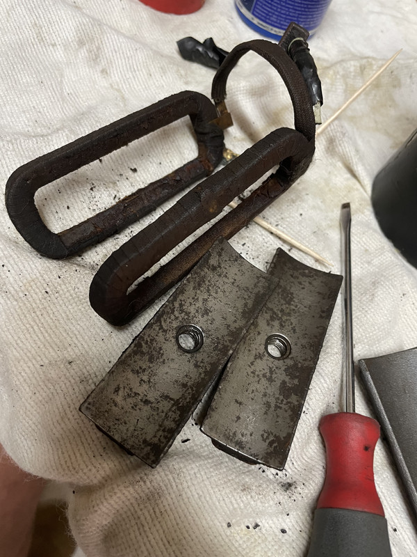

Vous avez du trouver un truc comme ça (je n'ai jamais démonté de dynamo)
C'est ça le noyau de fer doux qui est entouré par le bobinage en rectangle courbé du stator.
Cette matière (fer doux) a la propriété de se souvenir qu'elle a été aimantée et reste aimantée un certain temps après qu'on arrête de l'aimanter (avec un aimant permanent qu'on place tout près , ou un bobinage dans lequel on envoie du courant (le stator)).
On appelle cette propriété la "Rémanence"

Oui il y a bien cette pièce mais aucune trace aimantation alors que je l'ai fait tourner avant et que j'ai fait l'étincelle avec le fil pour la reaimanter

Et la bobine?
Un électroaimant est l’ensemble de fer et bobine.

Bon, moi je dirais que soit :
- ton bobinage du stator est mort
- ton régulateur ne lui envoie pas de courant....je ne sais pas comment on peut tester ça.
Mais si tu (comme tu l'as écrit) as fait le test de l'ampoule, régulateur débranché, et que c'est un échec.... alors on ne peut pas accuser le régulateur.
Conseil : envoyer ta dynamo à refaire chez quelqu'un qui sait. Ou... racheter un stator neuf.

Le rotor paraissant bon, il faut maintenant tester l'inducteur. Si sa résistance est correcte, on peut également le vérifier en le raccordant en série avec l’ampèremètre sur une batterie et on doit lire +/-6 Ampères pour un 6 V.
