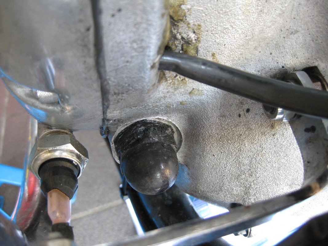

Hier suite à mon enquête fuite d'huile j'ai démonté, dégraissé, joints neufs, le clapet.
Ce matin, j'examine le clapet HORREUR :shock: trace d'huile, Ah NON je constate que cela provient de l'orifice du câble d'allumage, j'ai dégraissé, moto sur la béquille latérale. Il a fallu quelque minute pour voir une trace d'huile.
J'ai commandé les pièces pour l'étanchéité carter distribution, j'ai aussi pris le bourrage (reground) question quel est le diamètre après rectification.
Messages : 11323
Normalement, il ne doit pas y avoir d'huile dans le compartiment du plateau d'allumage SI le joint spi assure son rôle autour de l'arbre à came.
Maintenant......????
Perso.....
Je nettoie et dégraisse le câble et son passage à travers le carter depuis l'intérieur (y a juste le plateau d'allumage à retirer) du carter. Ensuite j'étanchéifie avec de la pâte à joint.
Pour l'instant ça tient.
Je ne savais pas qu'il existe un "passe cloison" caoutchouc pour cet endroit là. C'est quoi le "bourrage"????
Pourras tu me dire si c'est efficace.
En tout cas ton problème est simple à régler.... On est loin du dégroupage des carters :mrgreen:

Bonjour Elmo, tous,
Tout à été fait carters inférieurs, filtre vilebrequin, clapet, Il me reste les joints du carter de distribution à l'époque j'ai changé celui du vilebrequin, il a peut-être été rectifié de là ma question sur le diamètre.
Oui il ne doit pas y avoir d'huile côté distribution.
Ce n'est pas un passe cloison, de la gaine, il n'y en avait pas au démontage. Démontage du carter et il devrait y avoir de l'huile.
Passons aux choses sérieuses en Belgique nous sommes multilingues :shock: bourrage c'est l'histoire d'un gars 18 H hé chérie je vais promener le chien, et qui rentre à la maison à 24 H mort bourré :mrgreen:
Bourrage = joint spi.

Sur ma moto le joint spi derrière l'allumage a tendance à fuir aussi
j'ai changé le joint spie plusieurs fois mais c'est toujours pareil : c'est la portée de l'arbre à cames qui n'est pas bien bonne
