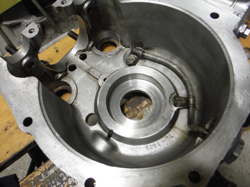

Le White Spritit a fait son effet, bien !
Ensuite, j'ai passé léger en tournoyant la pierre à huile bien gavée d'huile
Des nouvelles du vilo :
Ritton le trouve en bonne santé, les bielles itou
les coussinets sont à changer pour des standard ( Ritton ne voit pas de +... , il suppose que ceux en place sont standard, faudra que je vous mette les n° pour me confirmer son avis )
j'ai repris le nettoyage de l'épurateur, pas mal de matière qui adhère encore
Question:
Faut il démonter la tuyauterie du retour d'huile, vu qu'il y a un joint en haut ??
Nettoyage ? changement du joint ?
j'ai débloqué la vis du haut ... mais le frein de la vis du bas n'est pas très accessible ( sans marquer le carter )... donc je revisse en haut et rebloque
Messages : 2883
Pour savoir si les coussinets sont STD, il suffit de mesurer le diamètre des manetons.. Pour le tuyau de retour d'huile, moi je n'y toucherais pas.
Luc94
Messages : 5197
Localisation : 94
Message non lu par Luc94 »
Merci, je vais
Pour le retour d'huile, je pense comme toi
Message non lu par Tricati »
Pour le retour d'huile tu testes l'étanchéité de l'emmanchement en haut le en mettant de la pression par le tube en bas, pas trop, 1 bar, en bouchant la sortie côté orifice de la pompe à huile, ça évitera de tout redémonter si jamais il y avait une prise d'air à ce niveau...
Luc94
Messages : 5197
Localisation : 94
" Ca t'évitera de redemonter" ... Houlaaaaa !! :mrgreen:
On va attendre quelques années ..
Je ne sais comment faire pour mettre un Bar d'huile dans ce tuyau :roll:
Si le joint est en caoutchouc, il a 44 ans quand même ...
Je pense que je vais déposer ce retour en protégeant un max le carter
De l'air ! Tu peux immerger le carter dans l'eau pour voir si ça ne fait pas de bulles au niveau du raccord au carter du tube d'aspiration !
C'est un joint torique qu'il y a entre le carter et le raccord
Luc94
Messages : 5197
Localisation : 94
Si le joint est en caoutchouc, vu l'âge ça serait peut être bien de le changer ??
ou pas utile ??
Et je contrôle l'étanchéité dans la baignoire après
