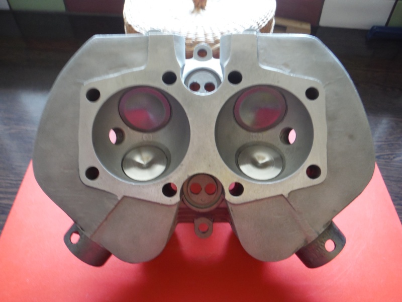

La culasse est arrivée :
Bien emballée, envoi rapide, nickel
Deux bémols toutefois:

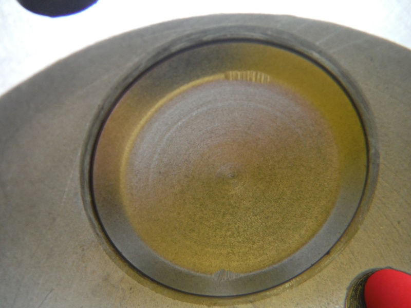

une soupape Ech est marquée à deux endroits côté chambre

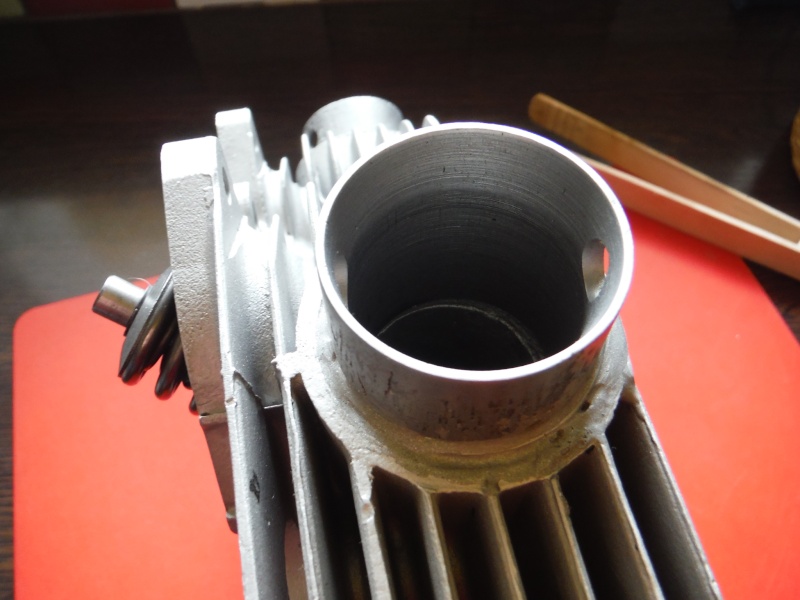

une sortie d'éch. a été "étancheifiée" à la résine
content de l'achat mais j'aurai souhaité être informé de ces points
Qu'en pensez vous, svp
