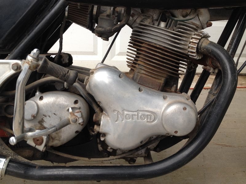

Maintenant je suis retourne a la maison avec beaucoup d'images dans mon ordinateur, et comme une image vaut mieux que mille mots, je dis ça:
C'est une photo de la commande reculée d'une Norton Commando JPN. Le levier de vitesses des JPN (comme surement tu connais), c'est un peu tordue vers l’extérieur pour sauver, ou pour éviter, la pédale du kick. Dans ton cas une simple levier droite de vitesses d'un modèle normal serait parfaite donc tu n'as pas une pédale du kick que gêne au pied (bien appuyée sur le repose pieds reculé), de faire pivoter la levier des vitesses (sauf si ton pied droit c'est de la taille 35, en ce cas je m'excuse par mon impertinence :oops: ).
Si tu étudies seulement un peu la levier de la photo, tu arriveras a la conclusion qu'une simple levier fait la même chose que ta compliquée commande reculée articulée par rotules en caoutchouc demi rigides, ou élastiques: première en bas le reste en haut (comme sur une Montesa ou une Bultaco), mais bon, je comprends ton entêtement pour résoudre le casse-tête des rotules d'articulation pour monter une commande reculée et articulée avec la première en bas et le reste en haut sur ta moto parce que une commande reculée articulée donne un classique air de moto sportive de course et en plus tu aimes la philosophie, non écrite de la moto anglaise, de "pourquoi faire simple quand on peut faire compliqué"

Enfin je comprends ton problème. Excuse moi mais je suis été déplacé, sans mon ordinateur, et je suis un nul avec le portable..., bon, vraiment cet engin me contraire tant que je ne le prête aucune attention.
Des longtemps j'ai étudié ce sujet afin de réaliser mon rêve de monter une commande reculée commode d'agir sur ma Ducati Road sans modifier rien dans le cadre.
Tu as un très intéressant problème de trigonométrie simple de première générale qu'il faut aborder sous le point de vue d'une relation de transmission entre deux engrenages que déterminent les degrés que tu aimes se déplace en haut et en bas une pédale de pied place avec un angle déterminé pour te sentir commode et avec un longueur détermine par le longueur de ton pied appuyé commodément sur le repose pieds, par rapport la rotation nécessaire dans un sens et le contraire de l'axe de la boite pour changer une vitesse.
Le premier chose c'est déterminer deux constantes: l'angle de positionnement de la pédale de vitesses en relation au longueur que te fait sentir que ton pied c'est dans une position commode pour toi (qui va nous marquer un rayon qui déterminerai l'involute du premier engrenage), et les degrés qu'il faut tourner a l'axe de la boite de vitesses pour changer une vitesse (qui va nous marquer les degrés d'arc de l'involute du second engrenage), qu'il faudrait vérifier si s'agit d'une constante pour toutes les vitesses ou si varie en fonction d'augmenter une vitesse ou de réduire une vitesse. Le reste ne sont plus que rayons variables directement proportionnels que nous pourrons modifier pour réussir un équilibre d'accord tes besoins, parmi lesquels se trouvent la force d'actionnement sur la pédale de vitesses et son déplacement dans un ou l'autre sens. La distance entre les involutes des deux engrenages c'est la barre ou la tige de jonction entre l'arc qui va nous marquer la pédale et l'arc qui va nous marquer l'axe, grâce a la tige ce distance nous allons la traiter comme 0, ce qui nous permet précisément de traiter le problème comme une relation de transmission entre deux engrenages.
Pourtant, je te demande: quel longueur de la pédale tu considères l'optimal pour te sentir commode? , et, combien de degrés doit tourner l'axe de la boite de vitesses pour changer de vitesses dans un sens et le contraire?
PS: ce sorte de problèmes simples se ressolvent la plus part des fois par le méthode erreur-essai..., mais quand les recours et moyens disponibles sont rares la trigonométrie nous aide a viser juste au premier essai ou de même a vérifier, avant de gaspiller aucun recours et temps de travail, que ce que nous voulons c'est impossible ou hors nos possibilités. Vu que ce sujet c'est de 2015 et qu'a nos jours encore te casses la tête sans avoir résolu définitivement ton problème, pourquoi pas le concéder une chance a la trigonométrie? c'est a dire, méditer un peu avant d'agir.

en fait Claudet, j'ai fini par faire ce que tu proposais... ! je crois :idea: c'est ça la trigonométrie ? :shock:
et ça correspond, je pense, à la 1 ère photo du post
