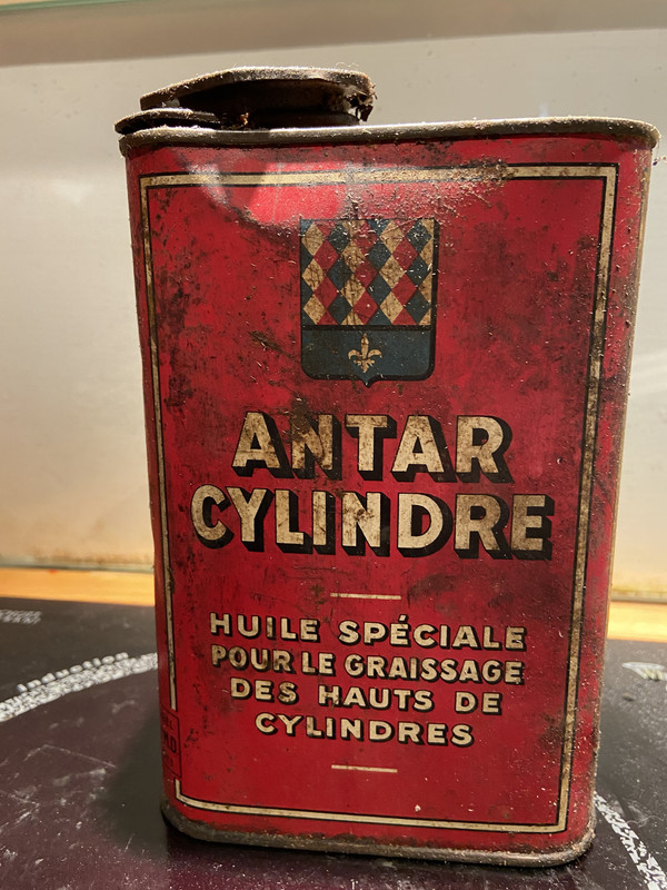

Re: Quelle huile pour la période de rodage ?
J'ai la vraie réponse.....
mon bidon est encore à moitié plein
.....mais je ne trouve pas la date limite d'utilisation
