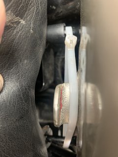

Comment se présente la selle d’origine ?
Là elle ne s’enfonce pas complètement dans les bitoniaux du cadre(j’ai mis un bout de durite sur celui en haut), pourtant les deux ergots sous la selle trouvent bien leur place dans les pattes du cadre.
À l’arrière elle est fixée comme ça :
Messages : 16866
Re: 1961 Norton Domi. 99
Ce sont des petits canyoutchoux qui se changent :
https://andover-norton.co.uk/en/shop-details/20875

Merci Zerton, je ne devais pas chercher dans la bonne catégorie, je n'ai pas vu d'éclatés pour la selle dans "featherbed single and twins" :roll: :oops:
J'ai commandé ça aussi car absent sur ma Domi.
