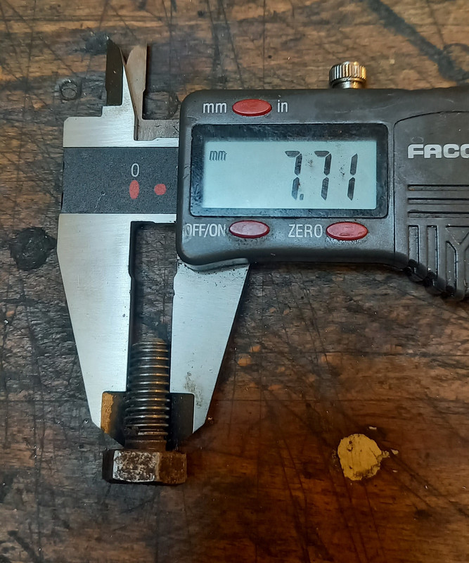

Autre chose, un des trois filetages du carter moteur pour trois vis qui tiennent le carter primaire intérieur est mort de chez mort.
Saint Helicoil écoutez nous.
Mais pour ça il faudrait que je sache ce que c'est que ce filetage :

Messages : 16840
Re: Opération Boîte
Le plus proche doit être du 5/16 UNC, mais on devrait être à 7.9 mm théorique. L'usure sans doute,
ou une mesure faussée par l'émotion...? :mrgreen:
En dessous, on est à 19/64, ( soit 7.54 mm) mais j'en ai jamais entendu parler.

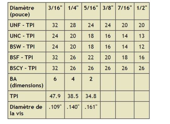

Re: Opération Boîte
je verrais plutot du 5/16 BSW , plus coherent sur une moto des années 50
l'UNC n'est apparu qu'a la mi 68
https://www.motos-anglaises.com/techniq ... /visserie/
Messages : 11720
Re: Opération Boîte
Oui, 5/16 BSW, trouvé et commandé chez Tracy tools

PHILIPPE a écrit : ↑24 sept. 2021, 17:42 je verrais plutot du 5/16 BSW , plus coherent sur une moto des années 50
Judicieuse remarque ! J'y avions( de ligne) pas pensé...
