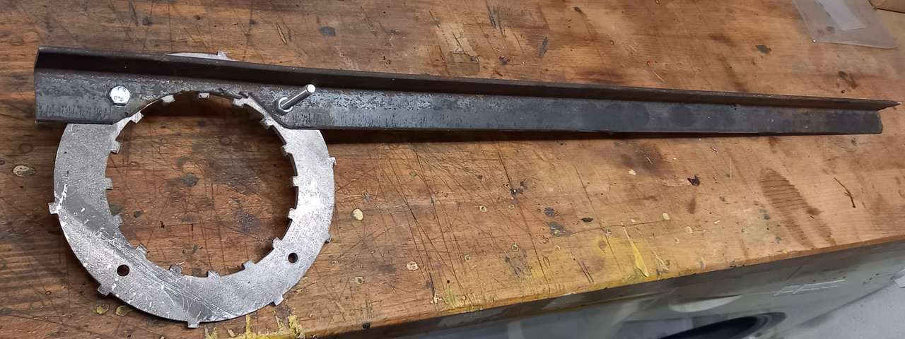

Déjà, repère bien où sont montés les gros caoutchoucs 10 et où sont montés les petits 11.
Ce sont les gros qui supportent les chocs de la transmission.
Si tu as un vieux moyeu c'est l'idéal à défaut mets un fer plat costaud dans un étau.
Il doit passer dans les cannelures internes de l'araignée 9 de la noix.
Installe la noix ouverture en haut sur le moyeu (fer plat) coincé dans l'étau (serre très fort)
Il faut fabriquer un outil avec un vieux disque d'embrayage qui prends les cannelures externes de la noix :
Fixe solidement une ferraille costaud d'au moins 80cms de longueur (genre fer plat de 10mm d'épais et le plus large sera le mieux) sur le disque.
J'ai honte à montrer ça
, outil "vite fait, mal fait", on sent le mec pressé d'en finir (j'aurais pu le peindre
Installe les gros caoutchouc dans la noix.
Avec l'outil comprime les caoutchoucs en faisant tourner la noix avec le bras de levier, pour pouvoir installer les petits. C'est dur , d'où le bras de levier long sur le disque d'embrayage
J'y suis arrivé comme ça.
Ca va énerver Philippe mais j'ai découvert cette méthode sur une vidéo youtube de Lunmad (d'où l'outil
)..... que je n'arrive pas à retrouver , bien sûr.
