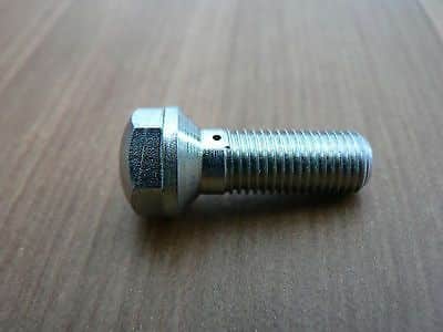

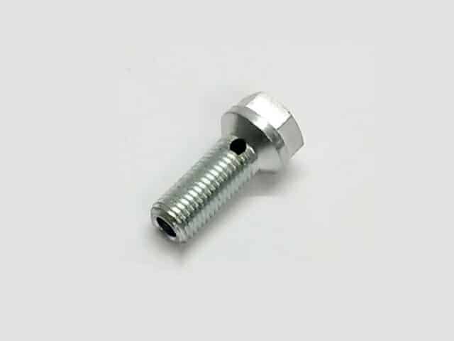

Les vis banjos avec les petits trous vont sur les axes de culbus
Les vis avec les gros trous vont sur la descente d'huile.

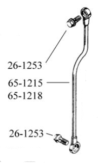

Re: Colère sourde
Si tu parles des vis des axes de culbus , oui , elles ont la même référence qui change suivant les modèles de pre-unit BSA.
C'est pour ça qu'il y a 3 références.
