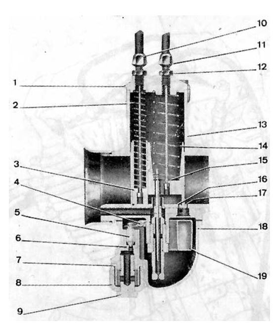

Je démonterais ce carbu là complètement, à l'établi, jusqu'à le dernière vis.
Je ferais circuler du nettoyant en bombe (pour frein ou carbu) dans tous les circuits.
1er circuit : le ralenti :
Y a t il une vis en laiton avec une croix pour la dévisser dans l'axe de la vis de richesse à l'opposé de celle ci????
Si oui, tu la dévisses complètement, c'est le gicleur de ralenti. Tu nettoies impeccablement.
Si le gicleur est serti dans le corps (pas de vis) tu envoies le nettoyant dans le gicleur, et tu fais passer un fil diamètre 0,4mm (corde de guitare ou fil unique d'un câble d'embrayage détoronné) dans le gicleur. Tu fais bien circuler le câble et tu re-nettoies avec le nettoyant en bombe.
Le flux de liquide doit sortir de la partie basse du corps, comme si ça allait dans la cuve.
Fais déjà ça, on verra ensuite.
Messages : 11192
Re: Différence de t° des cylindres sur T120 de 69
Il faut envoyer du nettoyant dans un des 2 trous 16/17 et voir si ça sort par l'autre. Et je ne me souviens plus bien mais je pense qu'il faut que du nettoyant sorte par l'un de ces 2 petits trous quand tu injectes par le gicleur de ralenti tout en bouchant la sortie vers la cuve dont tu t'es occupé précédemment. Peut être même par les 2.... :roll:
A l'entré du carbu il y a 3 tunnels, envoie du nettoyant et dis nous si ça sort bien quelque part. Ca doit circuler librement donc un bon jet de nettoyant à la sortie.
