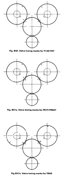

Salut à tous,
Nouvelles questions: Concernant le carburateur malgré la doc AMAL, je ne comprends pas comment est maintenu le câble d'accélérateur sur le boisseau. Au démontage j'ai trouvé un écrou cassé en deux. Peut-être était il fendu pour le passage du câble? Si vous pouviez me confirmer...
Autre surprise: il semblerait que la distribution soit décalée. Impossible de faire coïncider les repères sur les pignons (points blancs entourés de rouge sur la photo). Et là je suis coincé car je n'ai pas les arraches requis.
A moins qu'il y ait une autre solution?
Merci de m'éclairer :mrgreen:
Messages : 11735
Re: Restauration Triumph speed twin en Alsace.
Pour le carbu, je ne sais pas. Ca me semble bizarre le montage avec un écrou. Jamais entendu parler de ça. Normalement, le câble a une boule à l’extrémité qui tire sur le boisseau. Mais je ne connais pas ce carbu à cuve séparée. Voir sur le site de Burlen, peut être?
Pas besoin d'arrache pour la distribution, normalement le pignon central (intermédiaire entre le pignon moteur et les arbres à cames) s'enlève à la main , il tourne fou avec son axe dans un alésage du carter . Il faut démonter les tiges de culbus et faire correspondre les repères :
Pignon moteur/pignon intermédiaire
Pignons d'arbre à cames/pignon intermédiaire. Tous en même temps alignés.
Tu dois avoir 3 repères sur le pignon intermédiaire.
Quand tout est bien calé , tous les repères bien en face les uns des autres , il faut 96 tours moteur (dans ce genre) pour que tout se retrouve en face de nouveau. C'est peut être pour ça que tu n'arrives pas à les faire correspondre.

Merci elmo pour cette réponse rapide. Effectivement il y a trois repères sur le pignon intermédiaire. Et ce dont je ne me doutais pas du tout, c'est qu'il faut presque 100 tours pour recommencer un cycle. Je vais essayer de tourner le vilo pour voir si les repères se rapprochent (ou s'éloignent).
Pour le carbu, il y bien un taraudage dans le boisseau pour recevoir une vis (pas un écrou comme je l'ai écrits)
Merci encore...
