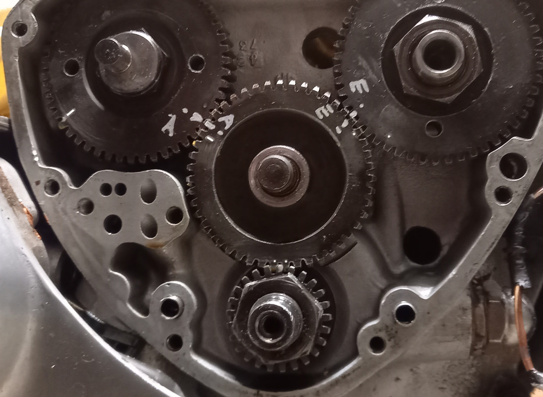

Voilà, j'ai marqué le calage actuel (même si pas au PMH). Reste à repérer le clavetage des 2 pignons d'AAC. Et le point du pignon moteur. Mais ça je suis coincé, j'attends une douille de 29 pour le pignon moteur.

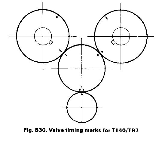

Sur la photo on voit les points et les traits du calage "théorique" (comme sur le dessin du manuel) et les "traits points" du calage actuel (qui marche)
Alors je sens que je vais hésiter au remontage, soit je recale comme sur le manuel (dessin) soit je recale comme c'est calé maintenant.
Des avis?

Ben si ça marche bien comme c'est, ne te pose pas de question existentielle, tu refais pareil.
A moins que tu n'aies des goûts de chiotte en matière d'agrément de conduite...

Si tu fais 1 tour de vilo tu vas voir que tes repères blancs ne tombent plus en face ; il ne le sont que tous les 94 tours ; donc faire des repères dans une position quelconque / PMH (compression et de quel piston )ne sert à rien
Si ton moteur tournait bien avant , en faisant 94 tours maxi tu vas retrouver tes repères usines en ligne à un moment donné
Pour les 3 clavettes : ça décale de 1/2 dent entre 2 positions .
Pourquoi tu veux sortir tes AAC ?

D'accord avec les 94 tours et avec le décalage au tour suivant. Mais actuellement, dans CETTE position des 4 pignons, ça marche bien. Donc ce calage actuel est juste. Donc en recalant aux mêmes repères en remontant , je suis sûr de retrouver le même calage, à condition de repérer pour quel cylindre on est au PMH croisement des soupapes, et encore, même pas besoin, si le pignon retrouve la même position, l'arbre à came aussi. Bref je vais remettre tout dans la même position.LOYERA a écrit : ↑08 févr. 2025, 11:38 Si tu fais 1 tour de vilo tu vas voir que tes repères blancs ne tombent plus en face ; il ne le sont que tous les 94 tours ; donc faire des repères dans une position quelconque / PMH (compression et de quel piston )ne sert à rien
Pour changer le roulement droit, je vais bien être obligé de retirer le pignon moteur de la distrib', donc je suis condamné à refaire le calage au remontage. NON?
Mais, je n'y avais pas pensé, je peux laisser les pignons d'AAC en place

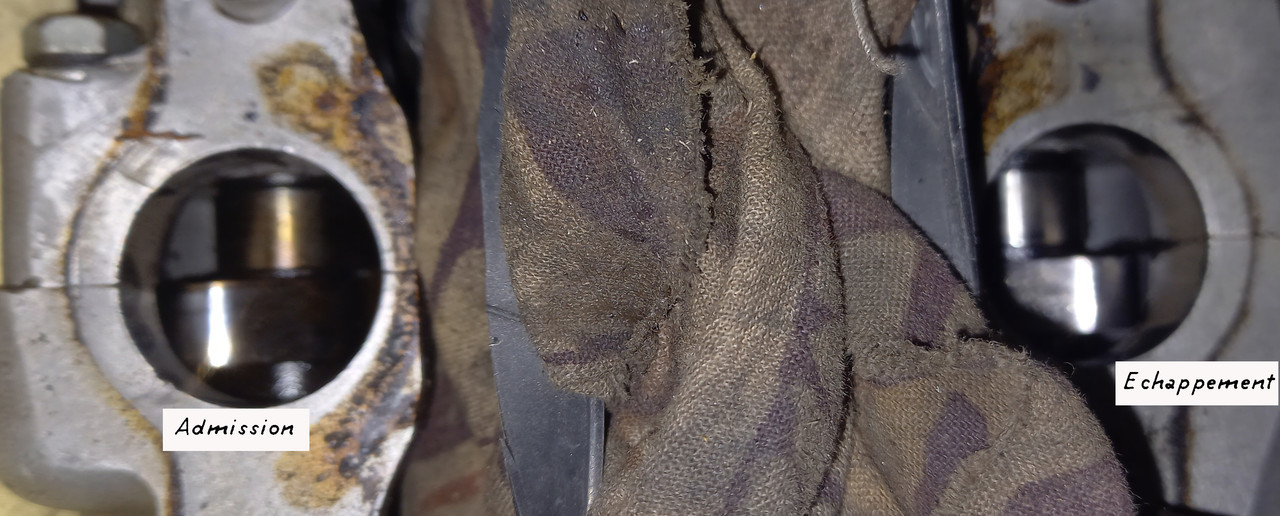

Photo de la position des cames pour le calage actuel que j'ai repéré. C'est le cylindre droit qui est au croisement des soupapes (sauf erreur)

Ton repère sur ton arbre tu l'as déterminé comment, moi il était masqué par l'écrou donc je l'ai marqué après démontage.
Comme écrit tu bouges l'arbre les repères ne correspondent plus.
bonne journée

Moi aussi, il est caché par l'écrou.
Mais comme je créais mon système de repères, j'ai pu mettre le moteur dans n'importe quelle position. Donc, j'ai positionné les 2 petits points (marqués d'usine sur le pignon intermédiaire) en bas, qui entouraient une dent du pignon moteur.... et j'ai peint cette dent là du pignon moteur.
