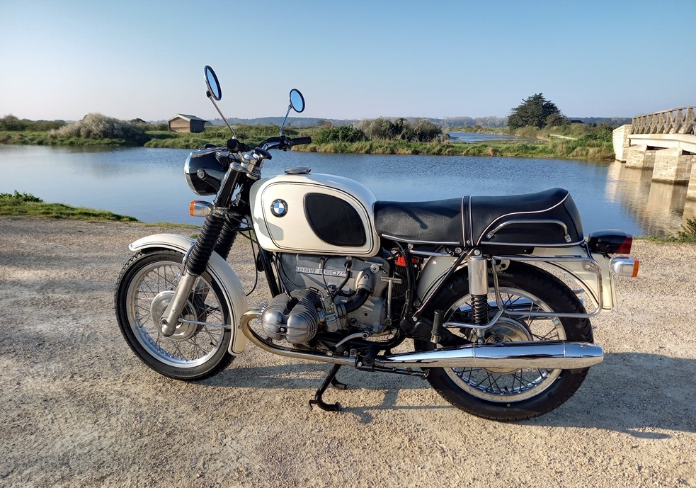

Richard a écrit : ↑26 mars 2026, 10:55 un bruit bizarre, je débraye, le moteur s'arrête, ça retourne sur un cylindre, on essaie des trucs
et je fini par laisser la moto chez des gens qui ont bien voulu la garder pour la nuit.
Démontage du chapeau et de la cuve du carbu, rien de spéciale, étincelles aux bougies,
ça me fait quelques pschittt aux carbus mais ça ne veut plus démarrer.
Mais qu'est ce qu'elle me fait encore ? :roll:
La brèle sur un cylindre, j'accuserais pas le carbu tout de suite. Une fois les basics contrôlés, essence et étincelles, je ferais bien un petit contrôle du jeu aux culbu... Tu l'as récupéré?

Oui, elle est à la maison.
J'ai pensé aux jeu de culbu, je vois ça c't' aprèm.

Culbu vérifié, un jeu important à l'admission du cylindre qui était en cause.
Ca ne démarre toujours pas mais ça "pschitt" au carbu.
Je ne sais plus quoi faire ni penser.
Je ne peux même pas la vendre, elle fonctionne pas :roll:

Alors....
Le jeu aux culbus est fait
L'avance à l'allumage
L'essence arrive bien aux carbus
Le niveau de cuve
Quelle âge a l'aiguille
Le gicleur de ralenti (important le circuit de ralenti : dans un village et au démarrage)
La check list habituelle quoi.

Richard a écrit : ↑26 mars 2026, 10:55 Samedi 21 au matin, après avoir remonté les carbus qui ont vus leur plan de joint
se refaire une beauté, remise en route, et là, un bruit bizarre. Ca tourne sur un cylindre.
Puis le cylindre fini par fonctionner normalement.
Réglage du ralenti et synchro.
Ca tourne vraiment bien, ralenti impeccable, accélération sans trou et plus de pet
aux échappements.
Samedi après midi, première sortie de la cellule Artésienne de la coopérative.
Aller nickel, c'est au retour que ça a merdé. A la traversé d'un village (Izel les Hameaux)
As-tu trouvé l'origine de ce bruit bizarre avant que le moteur ne s'arrête ? 8)

Tout est bon.
Pour le bruit, comme elle ne m'avait jamais fait du monocylindre, je ne sais pas
comment ça fait à 3000 tours.
Le matin, elle a démarré sur un cylindre puis le deuxième s'est remis en route.
Réglage et fonctionnement impec.
Elle s'est mise à fonctionner sur un cylindre, mais même sur un cylindre, elle démarrait.
Joint de culasse ?

Déjà, tu es sure de ton coup? L'échappement est froid et c'est le même coté que la semaine dernière?
Tu as refait ton jeu aux culbu. Celui que tu as ajusté est du coté qui ne fonctionne pas? Tu as mis quoi comme valeurs?
Tu as échangé les bougies et même symptôme du même coté? Tu as échangé les câbles de bougies? (je ne sais plus si tu as un allumage à étincelle perdue)

Quand le joint de culasse claque, et que tu redémarres le moteur,tu dois entendre un bruit "de fuite" (pschitt orange ou citron :lol: ) et la plupart du temps un suintement d'huile autour du joint,regard bien autour du cylindre qui s'est arrêté.
Mais je pense plutôt (ouarf ouaarf :P ) à un souci de carburation ou d'allumage. 8)
