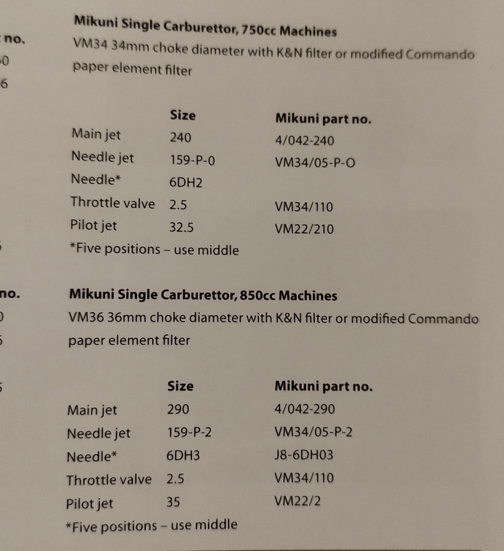

David46
Messages : 451
Re: pétouillages à froid et disparition à chaud
Message non lu par David46 »
Si ça peux aider . :mrgreen:

Après le retour des FRIMAS sur 400 kms (donc une distance qui permet un vrai test, sur départementales et nationales) et un réglage de la vis d'air à 1 tour 3/4 avant de partir, à 4000 tours voire 4500 tours en général, ma conso était exactement de 5,3 l /100 kms ! 8) Donc quelque chose de "normal", même avec un MIKUNI...J'ai même pu tester la réserve (robinet de gauche) sur une dizaine de kilomètres...A ce moment là, j'ai remis 10,5 l de SP98, donc pas loin des 11 l du réservoir roadster. :oops:
Le carbu était en fait réglé beaucoup trop riche, comme certains ici le soupconnaient, d'où mes bougies flinguées après les ratatouillages (voir premier post). Les bougies sont maintenant couleur chocolat fonçé, le moteur démarre au premier coup du bouton magique à froid avec 10 secondes de starter, et à chaud sans starter...Accessoirement, j'ai remis un écartement des électrodes à 0,65 mm, alors que les bougies neuves étaient plutôt à 0,5 mm...
