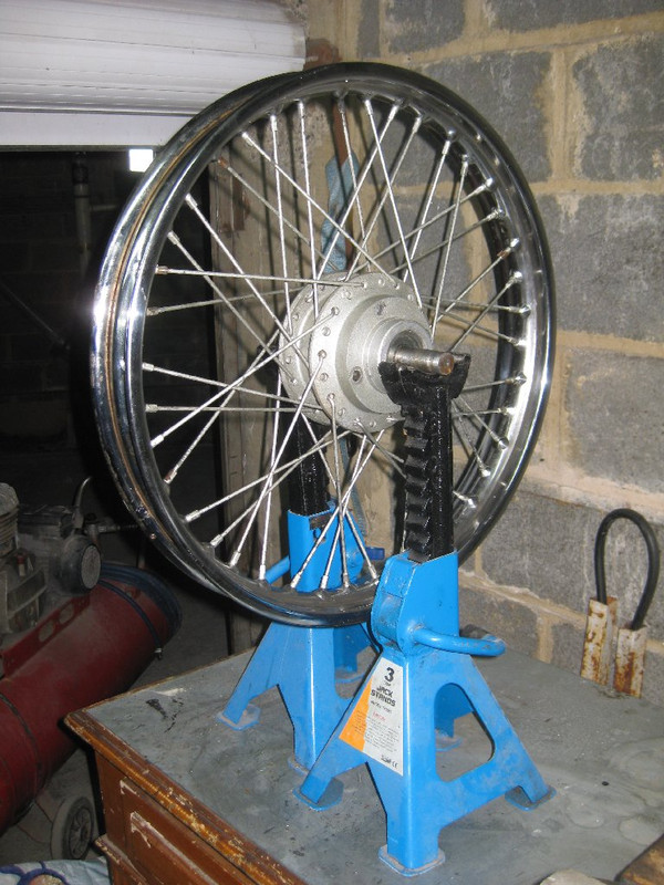

La roue arrière nettoyage - examen tension rayons (1 HS) - remontage pièces neuves

Bonifun a écrit : ↑26 avr. 2020, 14:02 examen tension rayons (1 HS)
La conception de la roue Ar et du frein à disque est assez calamiteuse,
la casse de rayons est très fréquente (jante décentrée par rapport au moyeu)

cadre - oscillant - roue AV/AR OK
vérification rayonnage

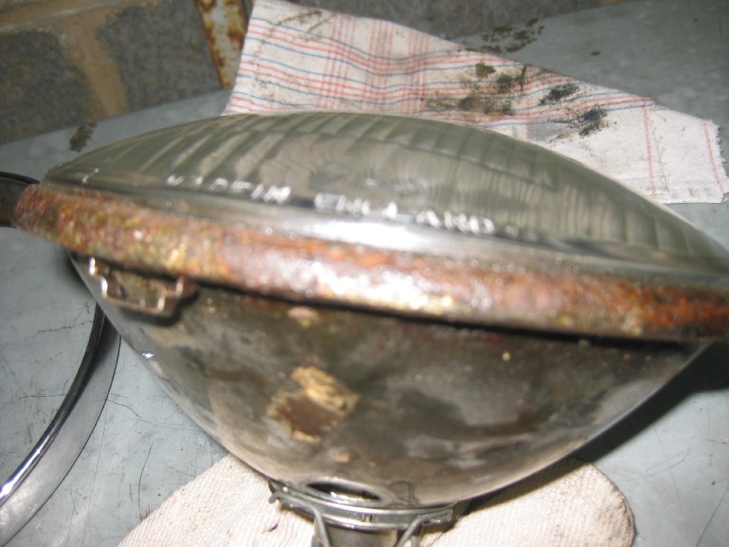

Pour le bloc optique avec traces rousses
Image photo bof
J'utilise ce produit Bruno(21) faut pas dérouiller à blanc et c'est un epoxy antirouille

et pour les traces rousses qu'on appelle habituelement "rouille" :mrgreen:
https://www.motos-anglaises.com/techniq ... r-chromes/
[/quote]
OK Philippe
J'ai toujours des produits rouille et dégraissant d'une efficacité redoutable, quand y aura + je planterai un citronnier :wink:
