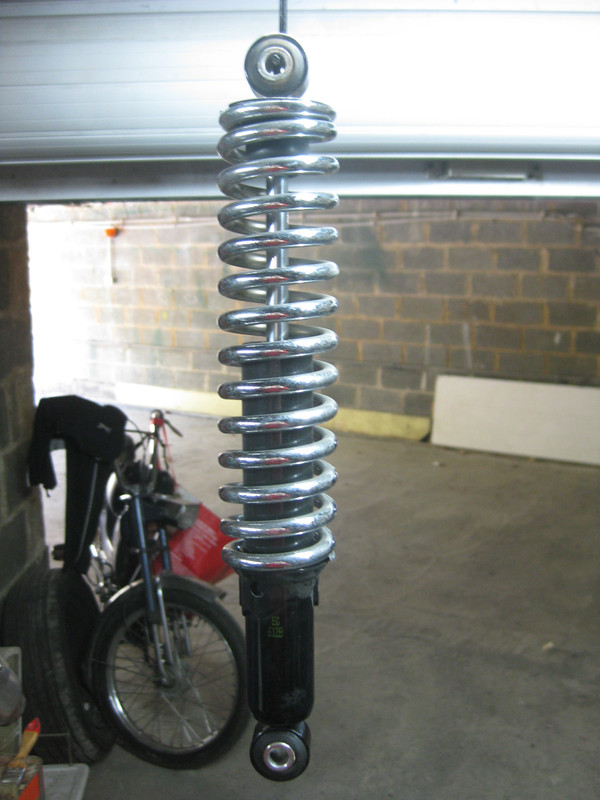

Voici 2 photos
Ce que je voulais savoir qui reconnaît cet amortisseur marque ? modèle 612B (6128) justement pour pouvoir juger de la qualité ou non de cette pièce.

Moi, j'ai çà, parce que c'est ce qui ressemblait le + à mes Girling d'origine, car pour moi le style est important aussi.
Bon c'est vrai, elle sont peut-être un peu "pompes à vélo", je n'ai pas roulé avec encore.

Ça ressemble à des bêtes Hagon. Qui sont des copies des anciens Girling.
Il existe aussi des Hagon réglables en hydraulique qui sont de belle qualité et se comportent plutôt pas mal.
J'en ai sur la 1000 SP, j'en ai mis sur la Trident Rob North, mais là c'est pour la piste et elle n'est pas bcp sortie.

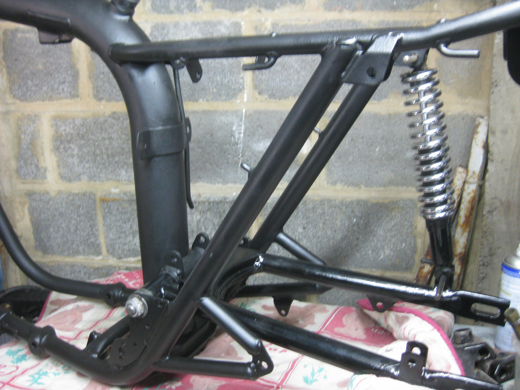

Ouf ça avance cadre et pièces en couleur
La suite roue arrière
Bonifun
Messages : 833
Re: Les experts T140V SE
Message non lu par Bonifun »
Hello
Travaille et remontage frame arrière
Montage blanc axe bras osci il manque le spacer RH et cache poussière
Vos lumières pour roue pas vraiment trouvé dans le Haynes

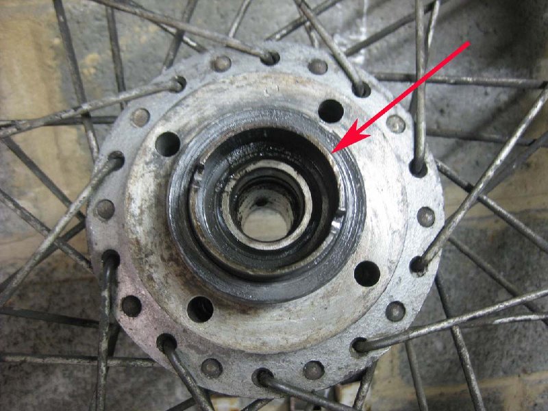

Je parviens pas à défaire 2 essais 37-7004 driving ring speedometer malgré
lub - chauffe - levier
Donc stop plutôt bêtise !! j'ai raté kéke chose ??

Je crois bien que l'écrou qui a deux encoches est un pas inverse. Sûr à 70% pas 100%
Je parle de cet écrou là (flèche rouge), c'est bien le 37-7004.

Merki Elmo je vous reçois 5 sur 5
Messages : 11459
Ca semble bien être un pas à gauche ça!!!! (Photo fond rose)

elmo a écrit : 25 avr. 2020, 14:14 Ca semble bien être un pas à gauche ça!!!! (Photo fond rose)
oui oui à gauche.
cf http://www.motos-anglaises.com/manuels/ ... manual.pdf

Hello OK
Je suis resté sur le Haynes mais c'est correctement décrit dans le workshop fainéant va :mrgreen:
Bras oscillant je constate une différence
Dans le workshop Bonneville 750 - from engine n° KH17124 including 1978
les spacer(s)
Narrow est à gauche - wide à droite
Dans le parts list engine 62501
c'est l'inverse
gauche 83-2689 - droite 83-2690
La vérité est :?:

Voici 2 photos
:wink:
salut a tous
j,ai les mêmes sur ma T140 mais montés dans l,autre sens.
