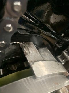

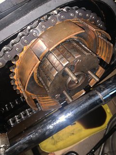

Bon, ça n'a pas l'air mal de ce côté(même l'état des disques garnis me semble bon) :
Par contre ça c'est vilain mais je pense que c'est ancien, vu la tension de la chaine(tout juste 5mm de flèche
Donc, comme me l'a fait remarquer White Spirit, faire la tension de chaine, il-y-à comme un siffloto-chuintage de ce côté.
J'ai lu dans le Clymer, entre 1/2" et 3/4", c'est toujours correct comme valeurs ?
- Messages : 16866
Re: 1961 Norton Domi. 99
Il est rare sur ces transmissions d'avoir une tension identique sur plusieurs tours moteur au kick.
Donc, chercher l'endroit où la tension est la plus faible et se baser sur cet endroit, mais si tu mets une flèche normale là,
ailleurs ce sera insuffisant comme tension. Il faut donc trouver un compromis.
Et comme cloche et pignon n'ont pas le même diamètre, ce point dur se déplace.... Donc après une tension de chaîne
de la primaire, vérifier plusieurs fois .

Je ne vois pas bien sur la photo, mais la noix me semble bien marquée
Bertrand
Comme Zerton, un petit controle de la noix d'embrayage, peut être quelques petits coups de lime pour remettre tout bien carré et faciliter le déplacement des disques... Pour un embrayage "souple", le diable se cache dans les détails
