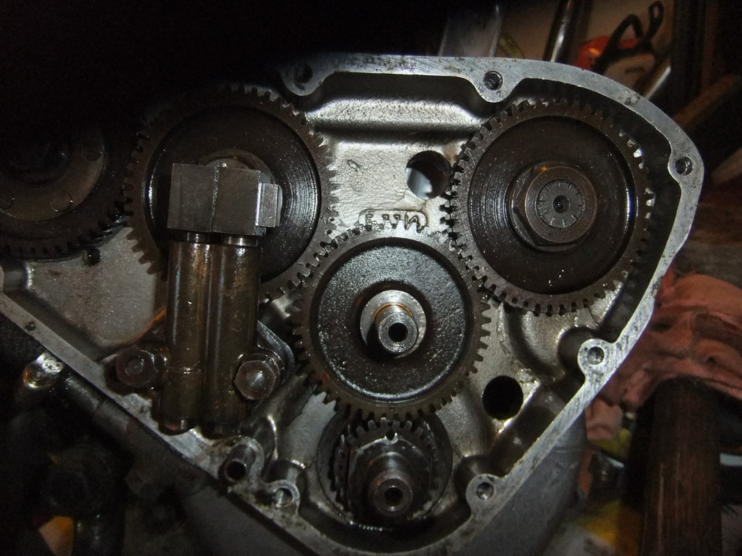

voilà le calage de la distribution
ce qui m'inquiète c' est ce roulement ébréché sur une dent

"Quand les poules roulements auront des dents ..." :mrgreen: :mrgreen:
Re: RESTAURATION MOTEUR T110 1959
c'est pas un roulement , c'est l'ecrou du pignon de vilo arrondi par l'utilisation de clé inanapdée
Messages : 3053
Il y a bien une dent ébréchée... :|
Messages : 3944
pignon à remplacer impérativement , du moins c est ce que je ferais
