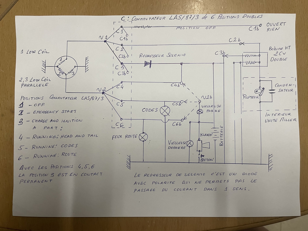

Re: circuit de charge vieille anglaise
Après d’étudier ton schéma, j’ai osé dessiner un schéma de ta moto d’accord au Manuel et aux explications du commutateur LA/87/3 adapte au commutateur de mon ami et aussi d’accord a ce que je suppose c’est la disposition des bobines, de 42 W de puissance total, de l’unité Miller, et tout avec un redresseur de selenio.
J’ai fait un calcul et l’unité Miller a la puissance juste pour avoir un équilibre de courant de charge a 7,5 V sans avoir besoin d’un régulateur, toujours que la bobine double de l’allumage n’ait pas plus de 2 Ohm avec une intensité de consimumation de 1,85 A.
Et toujours qu’aucun low coil de l’unité Miller soit endommagee et que les aimants du volant de l’alternateur aient perdu beaucoup d’aimantation.
Mais tout est théorique!
Mes calculs et le schéma ne servent que pour aider a prendre plus avant des différentes mesures de requête (Ohm, volts, ampères), sur différentes endroits sans avoir besoin de démonter le plateau ou stator de l’unité Miller (si marche n’y touches rien!).
La régulation est faite par la résistance des ampoules. Vérifie que l’ampoule du phare est de 24/24 W et que ne monte pas l’ampoule de 36/36 W. Le courant alternatif excédentaire, des 2 bobines en parallèle de l’alternateur, aide a la recharge de la batterie donc une batterie c’est aussi un filtre des pics électriques que stabilise au courant de type pulse en courant continu.
La dernière ampoule de 36/36 W est plus lumineuse, mais fera que le système électrique de charge soit déficitaire.
PS: Peut être que ton problème de charge soit si facile de résoudre: remplacer une ampoule de 36/36W par une ampoule original de 24/24W !
Merci ! Vraiment, je suis confus de tout le mal que tu te donnes !
Et autant de ne pas avoir le niveau pour comprendre tes calculs...
Je vois que tu tiens à utiliser ce commutateur comme il a été prévu, mais ne pourrait on pas charger la batterie par l' alternateur et tout alimenter à partir d' elle ?
Ca me serait intellectuellement plus confortable !
La modification au niveau des bobines est facile, il s' agit bien de relier les 2 sorties des bobines les moins "puissantes" et d' amener le courant après le redresseur qui reçoit celui de la 3e bobine ?
Je vais tout de suite vérifier la puissance de l' ampoule...
En fait , je trouvais ça plus simple, preuve de mon incompétence !
Après, j' ai du mal avec ton plan, la batterie est toujours reliée à l' ampoule de veilleuse arrière ?
Ainsi qu' à la bobine ?
Que sont les symboles sur c2b et c3b ?
Mais je pourrais m' en inspirer, le simplifier et rajouter le commutateur code/phare au guidon ?
Le redresseur que j' ai acheté pourrait aller ?
L' ampoule code/ phare est en 36W, mais une 24 doit se trouver...
